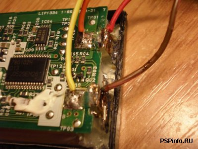

4. Разбираем родную батарею псп, отпаиваем контроллер. Припаиваем последние два провода тумблера к родной банке. Переключаем тумблер, лампочка должна загореться от этой батареи. Если при обоих положениях лампочка горит, значит все сделано правильно. Отпаиваем лампочку и припаиваем контроллер напряжения. Не забывем про полярность.
5. Изолируем силиконовым клеем напаянные на тумблере контакты, изолируем контакты между банкой псп и его контроллером. (контакты друг друга касаться не должны) Проверяем, все ли заизолировали правильно. Собираем батарею.

два пробода (красн и корич) идущие от батареи (уход к тумблеру)
два провода (оранж и желт) приходящие от тумблера (к контроллеру)
