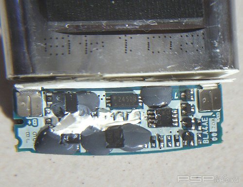

FAQ%20%u0414%u043E%u043F.%20%u0411%u0410%u0422%u0410%u0420%u0415%u042F%20%u0432%u043C%u0435%u0441%u0442%u043E%20UMD
4. Разбираем родную батарею псп, отпаиваем контроллер. Припаиваем последние два провода тумблера к родной банке. Переключаем тумблер, лампочка должна загореться от этой батареи. Если при обоих положениях лампочка горит, значит все сделано правильно. Отпаиваем лампочку и припаиваем контроллер напряжения. Не забывем про полярность.
5. Изолируем силиконовым клеем напаянные на тумблере контакты, изолируем контакты между банкой псп и его контроллером. (контакты друг друга касаться не должны) Проверяем, все ли заизолировали правильно. Собираем батарею.

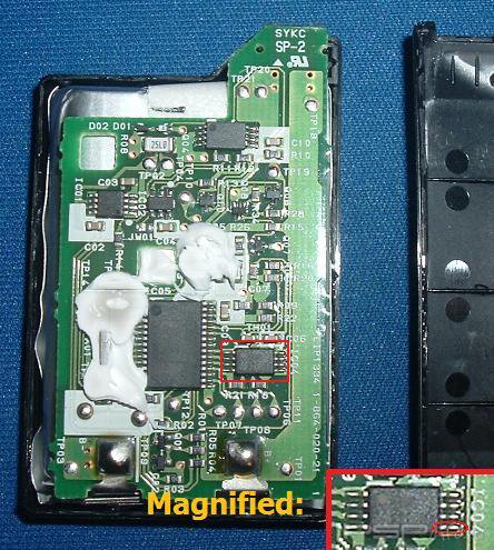

Кто нибудь пожалуйста скиньте eeprom вашей усиленной батарейки, сохраненный backup с помощью psp tool 08

Спасибо за ответ, уже есть прорыв, в прошивке аккумулятора нашел где заменить 1800 на мою емкость 5600 mah,через hex правил вместо 0807 заменил на E015 ,пока не нашел контрольную суму которая за проценты время отвечает.Зделал только чтоб показывало 100% 4.30 часа постоянно,работает часов 20 на 4 подсветке.Выключаеться на 3.26v заряжаеться 4.12v .В инете нет ничего что указывало примерно какие адреса за что овечают - уже глаза красные
gremlinx у тебя аккум примерно около 4000 mah?Можна попробывать сделать чтобы правильно определял,я так понял платы контроллеров разные и адреса параметров тоже
Добавлено спустя 1 час 1 минуту 4 секунды:
gremlinx в моей ситуации время и проценты на усиленной батарее работали четко,после 4.5 часов выключалась пэха,выпаял контакт с аккума - припаял, и опять 4.5 часа.Спиши свой eeprom,я хочу глянуть,на какой плате так определяеться
