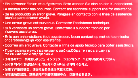

конечно посчитаете глупой затеей и то что я не зная стал экспериментировать, но что сделано - то сделано.
У меня поставлен не слетаемый хен(6.20).
я в папке seplugins создал version.txt и в ней написал 6.39 сохранил, перезагрузил и всё...
Красный экран, там надпись на разных языках, в том числе и на руском:
Произошла неустранимая ошибка. Обратитесь в центр технической поддержки.
Вобщем так как хен не слетает и ставиться автоматом после включения - он сразу задействует этот version.txt, и по этому в консоли появляются разногласия и появляется красный экран.

P.S. Кстати при красном фоне с надписью прекрасно работает VSH-menu. Что показывает, что HEN всегда запускается при включении.
