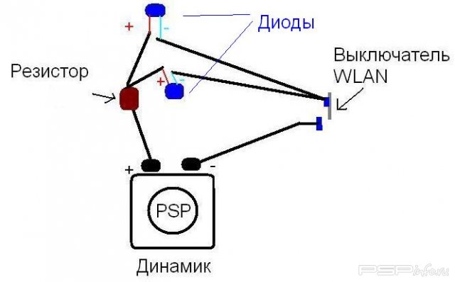

Всем хай, я тут решил замутить модинг PSP (Slim). Я тут примерную схему нарисовал, знатоки помогите, что здесь не так? Или же всё хорошо? winked
Знатоки помогите плз!
ПыСы: Я чё так парюсь...это вобщем мой первый модинг я и не хочу ничего спалить)))
ПыСы2: Какие нужны диоды и резисторы под них?)))
Заранее спс

вроде всё верно ты хочеш сделать чтобы типо рычажок в низ нажал и что диоды не будут работать?

Ru_Extreme, Ну типо да, на выключатель WLANa замутить выключатель диодов :D
PS: А с диодами и резисторами не подскажешь, какие надо?

Гаара,если диоды под музыку,то резистор не нужен.

а если от влан то ризистор нужен ?

rado, О! Спс)) Значит просто припаять как нарисовал и всё?))

Гаара,да,но с вланом точно не уверен,ибо так еще не делал.
Добавлено спустя 44 секунды:
Maylo,смотря как ставить.просто горящие или под музыку.хотя я их никуда не ставил и все норм)

Резисторы нужны когда питаешь от платы, в этом случае резистор надо ставить на включение ВЛАН. Надо ставть резистор №120, светодиоды нужны самые маленькие, паять их оч тяжело, проводки также

К влану приделовать я думаю не нужно, а то мало ли каротнёшь и влан спалишь

нет,так нельзя!!!!спалить можешь,темболее от влана не пустить так,как ты хочешь,резистора в 10-20 ом будет норма,от влана ТАК НЕ ДЕЛАЙ!и от ХОЛДА ТОЖЕ.без выключателя зделай и всё!

мужики, я тут подумал... А если просто достать самый простой переключатель типа кнопки или старого-доброго рычажка вверх-вниз, и установить его снизу кнопок Х, О и так далее, и получится мини-выключатель. Особенно прикольно если будт рыкажок вверх-вниз, бидет типа ретро))) Но я так не пробовал

можно одноконтактный переключатель влан заменить на двухконтактный и тогда не надо будет парится. на одну линию влан, на вторую - светодиоды.линии между собой электрически никак не связаны
