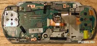

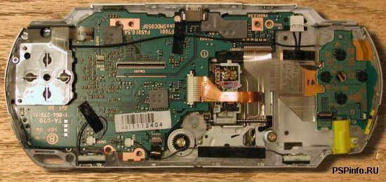

1. Разбираем psp до этого состояния ,как ето сделать я думаю вы в курсе, после чего, снимаем плату с кнопками Х [] / О, чтобы вытащить шлейф надо подцепить защёлку ножом (канцелярским) либо пинцетом.

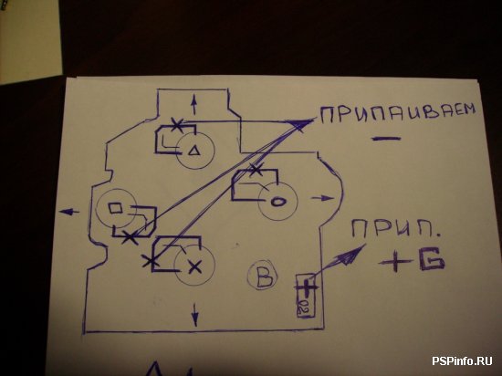

2. Приступим к плате с кнопками Х [] / О , psp пока что можно отложить в сторону, на рисунке показано куда паять провода и какие из них за что отвечают, места припоя отмечены крестиком. Прежде чем паять провод, надо зачистить контакт на схеме, в противном случае контакта не будет!!! ВСЕГО У ВАС ОТ ПЛАТЫ ДОЛЖНО ИДТИ 5 ПРОВОДОВ К ДЖОЙСТИКУ!!!
Вот, на схеме показано куда надо паять провода:
FAQ ДОПОЛНИТЕЛЬНЫЙ ДЖОЙСТИК.

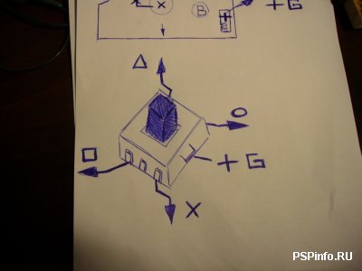

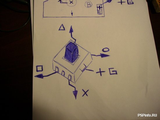

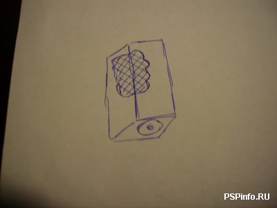

3. вот как надо паять провода к джойстику, незабываем что место где будем паять надо обработать паяльной кислотой!!!

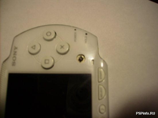

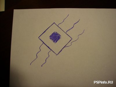

4. Теперь, когда джойстик припаян к плате, нужно просверлить отверстие в передней панели, ЗДЕСЬ НУЖНО БЫТЬ ОЧЕНЬ ВНИМАТЕЛЬНЫМ, ГЛАВНОЕ НЕ ОШЕБИТЬСЯ В ВЫБОРЕ МЕСТА СВЕРЛЕНИЯ!!! ОТВЕРСТИЕ ДОЛЖНО БЫТЬ ТУТ!!!

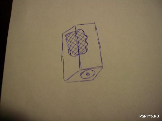

5. Посте того как Вы сделали отверстие, джойстик нужно вклеить в переднюю панельку, но перед ентим нужно освободить немного места, т.к. гнездо зарядки немного мешает, на рисунке показано примерное место, угол которого нужно немного срлавить, берем паяльник и сжигаем угол:

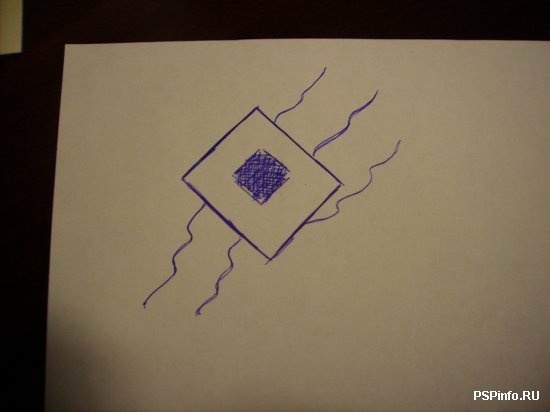

теперь можно спокойно вклеить джойстик (БУДЬТЕ ОСТОРОЖНЫ ПРИ ВКЛЕИВАНИИ, ЕСЛИ КЛЕЙ ПРОНИКНЕТ В ДЖОЙСТИК ОН ПЕРЕСТАНЕТ РАБОТАТЬ!!!)
6. ЕЩЕ ОДИН НЮАНС, НЕ ЗАБЫВАЕМ ЧТО ДЖОЙСТИК ВОСЬМИПОЗИЦИОНАЛЬНЫЙ, ПОЭТОМУ, ЕГО НУЖНО ВКЛЕИВАТЬ ТАКИМ ОБРАЗОМ!!! ОН, ТАК СКАЗАТЬ, ДОЛЖЕН БЫТЬ РОМБОМ, КОГДА ЗЫЗ ЛЕЖИТ РОВНО!!!

ВНИМАНИЕ!Требуеться изменить,цитирую: Вот, на схеме показано куда надо паять провода.Перепутаны полюса.Фото преддставляю
На рисунке отмечено где :красный - плюс, синий - минус,белые точки - контактные клеймы.
Буква G это обычно gnd(общий ,земля ,масса,минус),но встречалось видеть на аккуме,где плюс приходился на массе belay
