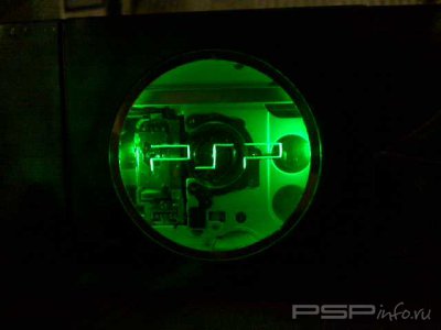

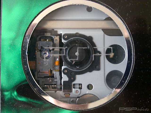

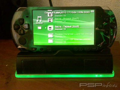

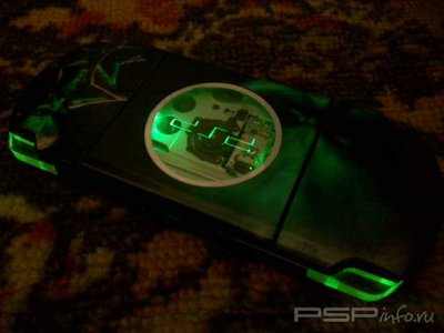

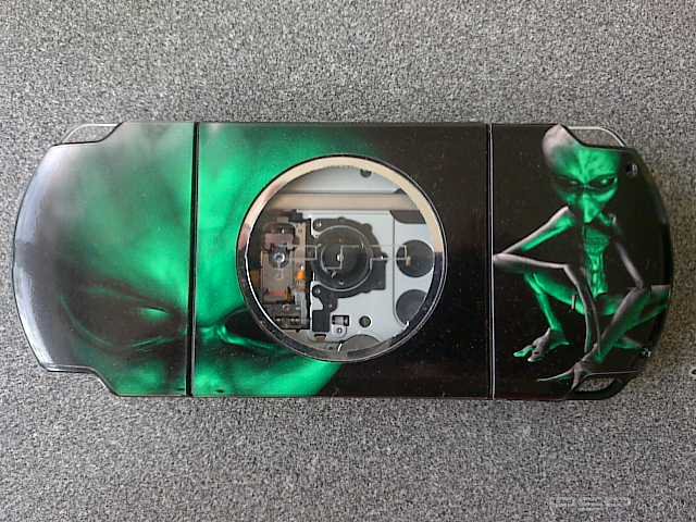

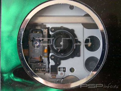

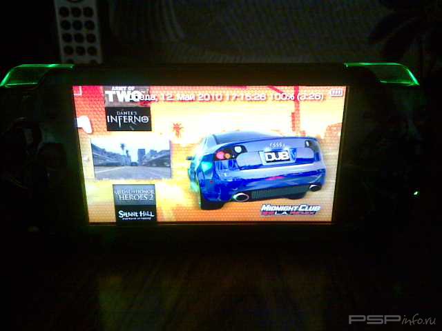

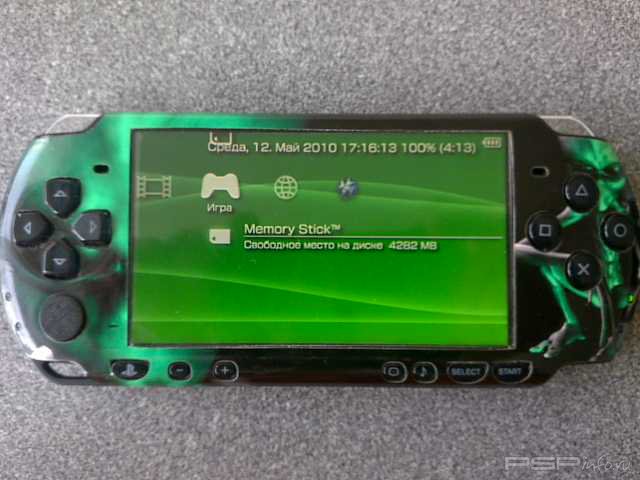

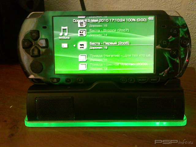

Привет вот сделал моддинг другу psp3000 и колонок под его любимый зелёный цвет, но пока не отдал решил выложить на ваш суд.
зелёный моддинг psp3000 by valera671зелёный моддинг psp3000 by valera671зелёный моддинг psp3000 by valera671зелёный моддинг psp3000 by valera671зелёный моддинг psp3000 by valera671зелёный моддинг psp3000 by valera671зелёный моддинг psp3000 by valera671зелёный моддинг psp3000 by valera671

alex56789
пластик ОТ ЭКРАНА СТАРОГО КОРПУСА.

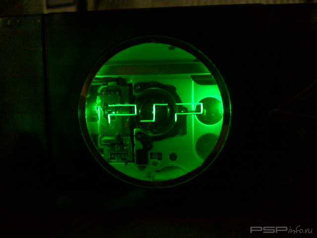

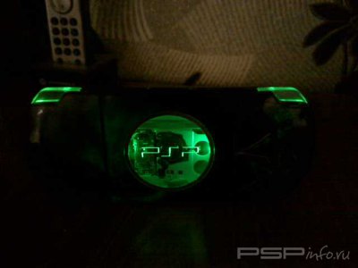

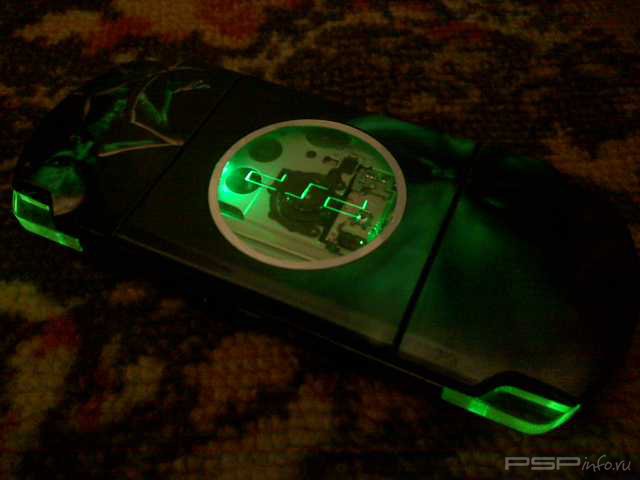

Так, а как юмд подсвечивается? Там же диск вроде тогда не вставить, если диоды стоят? Места не хватит, не?

valera671,
диск наверно прикольно будет крутиться

Columbia,
диоды 3мм. он стачивал напильником и они получились менее 0.5мм.смотри
1111
сегодня пришёл и посмотрел вживую, смотрится круто.
Диск крутится прикольно, но ничего не видно просто будто что то вставил, вот надо на нём нарисовать чё нить психотробное и гипнотизирующее, вот тогда и будет прикол.
Сообщение отредактировано 13 мая 2010 11:22. Редактировалось 4 раз(а)

Columbia,
pspman2, все объяснил, даже успел фотки выложить, я не занимаюсь модом который портит psp и лишает его каких либо функций (кроме первой пробной работы когда я вставил динамик), диски работают правда из-за не именеем проводов менее 0.5мм. всё слишком впритык.

valera671, неплохо.... а поподробнее про гравировку иглой можно? что, да как.
Ссылка на пост #24 Добавлено: 13 мая 2010 11:42
valera671
Возраст: 44 | | Рак
Сообщений: 126
Благодарности: 0 / 6
Columbia,
Да все просто с обратной стороны на скотч клейш картинку и начинаеш легонько водить иглой, а когда появляется борозда то отклейвай картинку подкладывай чё нить чёрное под низ (чтобы лучше видеть узор), и аккуратно делаеш борозду толще и глубже.

Сообщений: 469
Благодарности: 13 / 14
Отличный мод так держать! Вот вопросик там винил от 2000, а вот от 3000 на 2000 пойдет? а то нашел не китай винил а он для 3000
Ссылка на пост #27 Добавлено: 13 мая 2010 20:15
valera671
Возраст: 44 | | Рак
Сообщений: 126
Zver52,
Подойдёт, там вся разница в отверстии для микрофона и в кольце сзади
