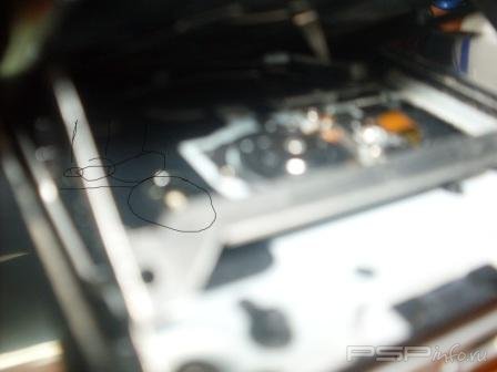

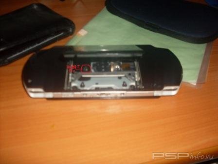

Хм... Дай фото, где рычажок находился пометь

Я нашел рычажок, никогда не имел с ним дело. ПСП упала вместе с диском?

alexzenit94
да упал вмести с диском)
я все меня и все режимы umd перепробывал )
прошивал по 5 раз через пандору толку нет)на разные прошивки щас остановился на ген)
пока был рычажок можно было играть теперь он отвалился((((((((((((
