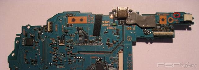

сгорел предохранитель вероятно.
Попробуй залить оловом вот это:

Страшновато заливать оловом))) А аккумулятор не мог повредиться? И вообще psp включается только от зарядного без аккумулятора?

Да, псп должна работать от зарядки без аккума. Скорей всего предохранитель сгорел, залей оловом, но убедись, что заливаешь то, что надо)))

toliknu, на счёт расположения предохранителя: должен быть в районе того кружка, что я выделил, даже на слим.
