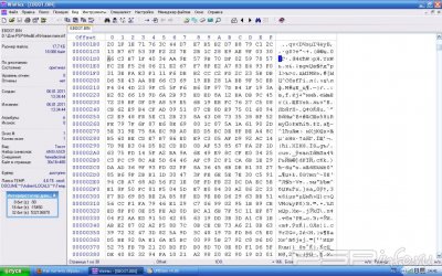

MGS PW-METAL GEAR SOLID PEACE WALKER..баги такие,то что игра зависает на определенных моментах,к примеру Zadornov Search 4,почти у всех повисает при миссии.
кстате вопрос по UMD GEN, у меня почему то umd gen не во весь экран что rus что eng(у меня нетбук),нет некокого метода подогнать под разрешение монитора?
скрин

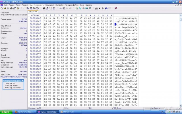

Здравствуйте!
Не могли бы Вы посмотреть этот файлик от игры MediEvil.Вы не можете скачивать файлы с нашего сервера
А то у меня получаются вот такие каракули.1
Сообщение отредактировано 6 января 2011 12:50. Редактировалось 2 раз(а)
