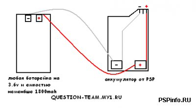

3 батарейки от psp, 2 аккумулятора мона засунуть под крышку UMD и один будет стоять там где должен. вот как надо соединять аккумуляторы
Спасибо Question-Team !!!!!
Блин а как фотку засунуть ???
Добавлено спустя 2 минуты 8 секунд:
СХЕМА №2 покупаем отсек для батареек они стоят порядка 40 рублей
просто бреем 2 провода которые идут от него красный и 4ерный паяем их к батарейки от psp, перед етим её (батарейку) надо разобрать
И опять СПС Question-Team
вот на фото показано куда надо паять (когда будите пять к этим контакта с боку увидите их обозна4ение, там будет +или -)
СХЕМА №3 берём любую батарейку от 4его угодно главное на 3.6v и ёмкостью не меньше 1800mah можно больше ,от этого psp будет работать намного дольше повремени.

как можно засунуть две батарейки от PSP в UMD? при снятом приводе там даже одна не умещается!!!

Ну тогда другой вариант используи или скотчем их приклей на задней панельке ЗЫЗы !!!!!!
как соединить батарейки можно догнать из школьного курса физики, а вот почему аккумулятор должен быть не менее 1800 миллиампер в час?
