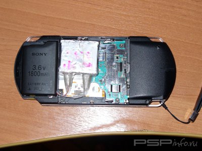

Материал посвящен установке в UMD отсек дополнительного аккумулятора, что хоть и лишает вас возможности запуска игр с UMD, зато в значительной степени продлевает срок работы от одного полного заряда. При этом вес и габариты устройства меняются крайне незначительно.
Для модификации нам потребуется:
1. Дополнительная батарея (у меня была 3.6v 1100 mAh)
Дополнительный аккумулятор вместо UMD
2. Два провода
3. Паяльник
4. Изолента (скотч).
5. Клей
6. Канцелярский нож

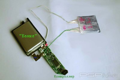

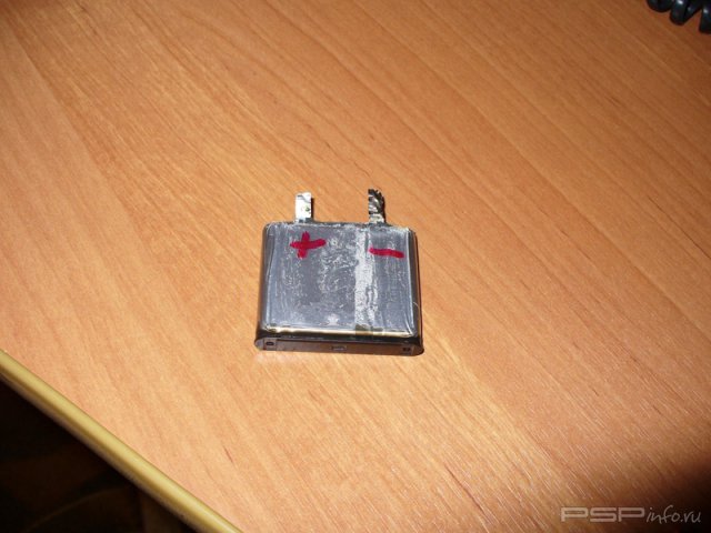

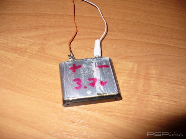

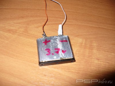

Припаиваем два провода к доп.батареи, затем изолируем их.

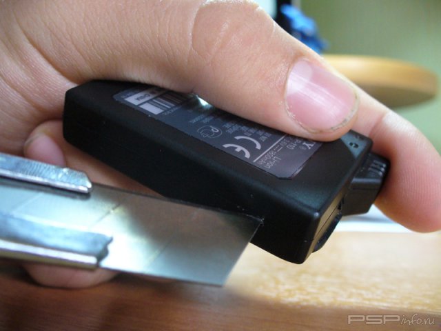

Вскрываем родной аккумулятор. Для этого подойдет любой металлический, тонкий, но достаточно прочный предмет. Канцелярский нож, медиатор от гитары, тонкая отвертка, металлическая линейка. Я пользовался канцелярским ножом. Воткнув нож в шов соединения корпуса аккумулятора, на миллиметр провел по всему периметру. И он открылся. Но самый безопасный способ - пользоваться медиатором.

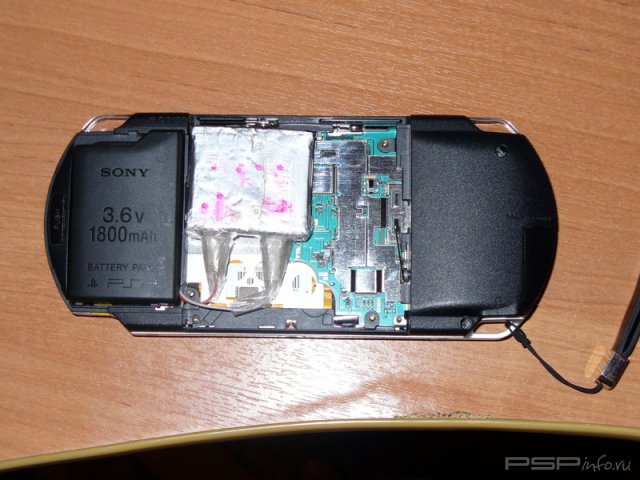

Припаиваем нашу батарею к аккумулятору, не забывая о полярности
Теперь в корпусе батареи делаем отверстие, выводим провода и заклеиваем корпус. Затем помещаем батарею в Umd и вставляем родной аккумулятор. Вуаля!
Напоминает, что за все последствия данной модификации никто кроме вас ответственности не несет. Соблюдение нижеследующих инструкций ведет к потере гарантии и может вывести PSP из строя.

я уже давно из 2 оригинальных аккумуляторов собрал 1. работает примерно 10 часов

У меня стоит вот такой акум вместо привода,не требует никаких переделок и переключателей,сделан братьями китайцами специально для psp,емкость 2800мач+1200мач штатный акум,в итоге 4000мач,более 13часов работы в режиме игры и плюс к этому переходник с 2microSD по16гигов каждая на Memory Stick,вот это модинг,а не диодики в приводе.....
