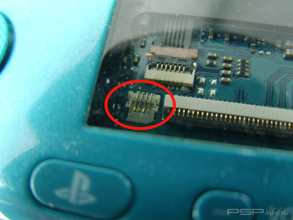

Купил 2 PSP, продавец сказал, что нужно только экраны заменить и батарейки купить. После разборки заметил, что место подключения экрана поломаны. Это можно перепаять? У красной вообще с корнями выдрано. Как это деталь называется?
Какой-то баг с форумом, при добавлении второй фотки "Hacking attempt!"
вот красная
Добавлено спустя 14 минут 1 секунду:
Различается ли этот разъем на других моделях?
Добавлено спустя 49 минут 17 секунд:
Если верить ибэю, то одна деталь для всех. Вопрос остался по красной, площадок нет, как паять?
Зачищаешь дорожки, подпаиваешь проводки.
