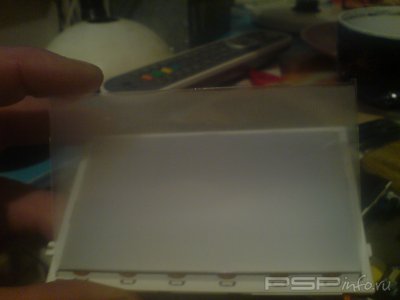

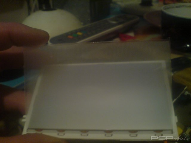

Долго думал...Знаеш такой эфект, наверно ,дает ....только назову его "светофильтром" который проводит свет от светодиодов более менее равномерно по дисплею,и вот именно в нем отражаются,скорее преломляются свет от светодиодов.
Почему горизонтально)) На первых материнках были вертикальные рассеивателя света( моё мнение что так и должно),но инжинеры технологи.или производитель посчитал правильным горизонтальный вариант
Вот фото
Сними аккуратно железку с дисплея и визуально прсмотри,может брак микротрещина.
И в том самом месте смотри где дефект!

Этот кусок пластика,если он бракован,то вероятно может временами деформироваться микро трещина,и попадать в стык дефекта и делая его ярче.
Полоска на экране значительно больше,чем дефект на самом пластике.
Если тщательно разглядеть, макро есть дорожки отвода света
Всего лишь моё предположение
