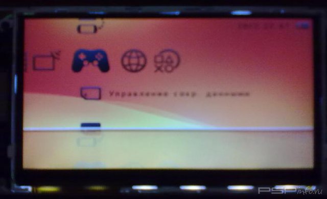

Всем зрасте!
проблема вот в чем,купил новый экран(старый сгорел) все поставил подсоединил,играл 4 часа зыза начала рыдать типо сел аккумулятор,вырубилась,я ее включил и увидел вот что(фото)
но дело в том что когда я ее зарядил,включил,полосы не стало)
только начинает разряжаться то опять появляется...причем может появиться,пропасть через мин 5 опять появиться...
в чем трабл? recourse прошу нормального совета... wassat
Проблема с дисплеем psp 2000!

А так - либо шлейф, либо дисплей, либо графический камень материнки.

проц гравический может отходит попробуй надаи на него слегка

Выяснить от чего сгорел предыдущий экран-всему есть причина.А то экран недешево новый стоит на2000х, и очередная замена экрана точно не решит ремонт..Или сами тестером пройдитесь или оцилографом
Полоса всегда одного цвета? В одном и том же месте?При каком диапазоне напряжения проявляется дефект?

предыдущий экран с моим вмешательством крякнул((
полоса как на фото,постоянно появляется в том же самом месте,щас наблюдал картину,появилась полоска при игре,положил ее на стол и наблюдал,полоса сама исчезла wassat
в технике разбираюсь как бы (на свой возраст),тестер есть,но где именно пройтись?
как бы я грешу еще на граф. чип...
но для меня загадка,вот эта ситуация,полоса появилась,зыз на столе лежала она исчезла belay

нажимать на графический проц пробывал?
или феном прогрей поц и посмотри будут ли какиенить изменения в картинке...

это не видечип.Вот мой накрывшийся видеочип-смотрите разницу
Проблемма была в экране(в том что сломали или сгорела,что то потянула за собой),так и остается.Что с предыдущим экранм сделали?Как сгорела-подсветка?Гарантии на дисплей давали?
