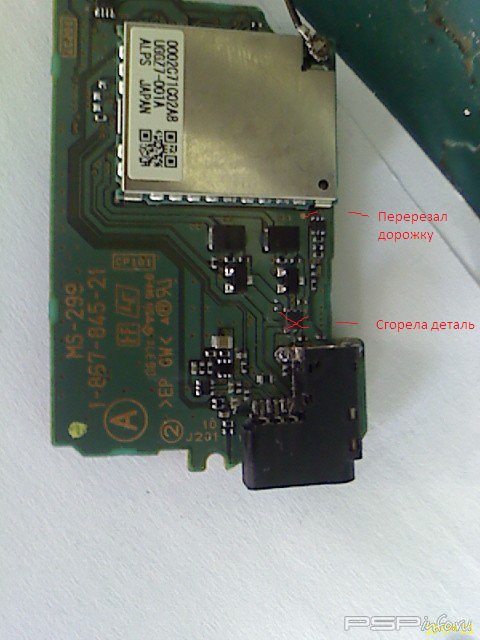

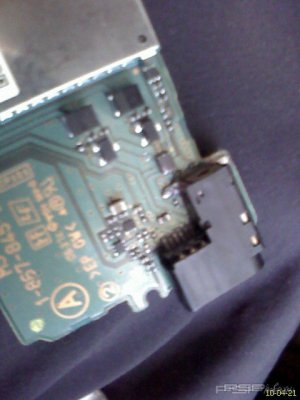

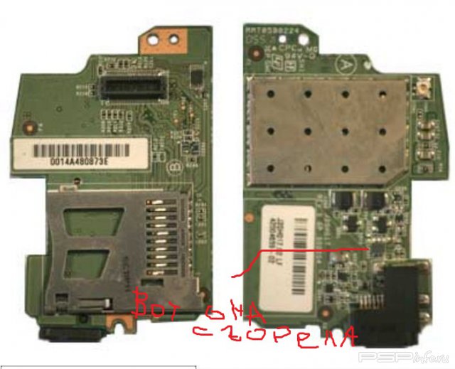

На материнке звук есть,когда подсоединяеш модуль wifi-звук исчезает(не получает нужный ключ команды)Фото прилагаю.Шестилапый smd
Отдельная просьба к dendymaster -подскажите пожалуйста что это за smd неизвестный.
Или как отключить проверку аудио на плате?Пусть без наушников останусь....

В общем ни советов от спецов(если есть такие) с форума,ни от светил по ремонту в моём городе.
Отрезал я одну дорожку и звук есть,в динамиках(в наушниках не будет звука никогда-так как никто не знает что за деталь сгорела )!
Просьба к модерам создать архив частых поломок и решения ремонта psp

koliambia, - изначально в теме у тебя было написано, что твоя плата ТА-082 !!! Ты просто на свою ТА-082 ставил звуковуху\вайфай от ТА-081 с маркировкой МS-299.
Попробуй поставить на ТА-082 её родную звуковуху\вайфай с маркировкой J20H017 (она у тебя на самой первой картинке) и погляди, что будет ! winked
Ну а для ТА-081, естественно оригинальная именно MS-299.

Я просто помню, что изначально у тебя в теме было именно ТА-082. В общем на ФЭТках лучше соблюдать оригинальность пар Материнка + Звуковуха\вайфай !!!
А smd я и не совсем уверен, что не исправен. Посмотри повнимательнее контакты в самом входе наушника(контакты дупла). Из-за их перемыка частенько подобный глюк назвуковухе.

AlekseyTUSVВы ошиблись,я не указывал серию своей материнки.Только выложил фото wifi платы указав на деталь,которая требовала замены.
Эта деталь взорвана(1\4 корпуса),под микроскопом даже разглядел перевернутый кристал в микрухе
