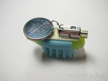

Робот из зубной щетки

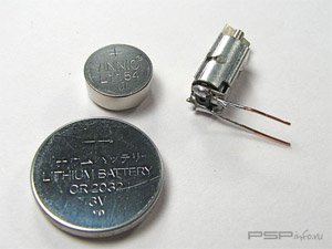

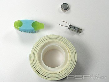

Чтобы сделать этого простейшего робота из подручных средств нам понадобятся:
-Головка зубной щетки
-Двусторонний скотч
-Вибромоторчик от старого мобильного телефона или пейджера.
-Плоская батарейка или как её называют "таблетка"
1.С начало надо отрезать головку зубной щётки удобнее всего это сделать с помощью плоскогубцов.
2.Отрезать кусок двухстороннего скотча и приклеить на щётку.
3.Прикрепить батарейку и вибромоторчик.

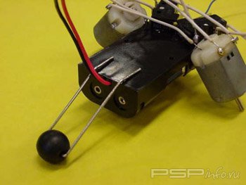

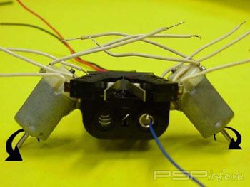

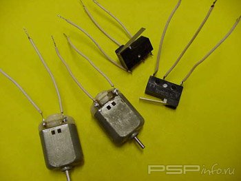

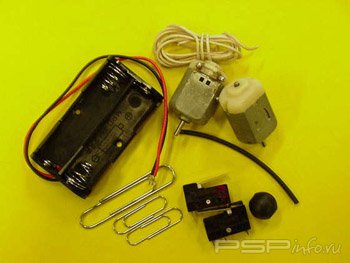

Робот из подручных средств
Чтобы сделать этого робота придется поискать исходные материалы, однако они в свободном доступе, а результат того стоит. Наш робот будет реагировать на наличии препятствий и будет пытаться их обходить за счет следующей конструкции, состоящей из двух моторчиков по полторы вольты, такие можно найти у игрушечных машинок. Пару SPDT выключателей придется приобрести, но это недорого. Также нам понадобятся пара батареек, 3 скрепки, провода, шарик для пинг понга с отверстием посередине (на рис. заменен дырявым пластиковым шаром, можно свалять из изоленты), не забудьте корпус для батареек.

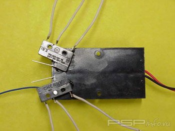

Для начала нарежьте тринадцать проводков длиной около 6 см, зачистите концы проводов по 1 см каждый и припаяйте часть из них как на рисунке:

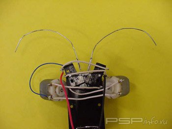

Тело нашего робота- корпус из-под батареек, к которому к одному концу подведены родные провода, синий же провод на рисунке- дополнительный провод, который нужно припаять как видно далее на схеме:
Если посмотреть на робота из скрепок сверху, то видно как должны располагаться SPDT выключатели (буквой V):
Шарик выступит третьим колесом самодельного робота, через него надо пропустить разогнутую скрепку и приклеить её к батареечному корпусу:

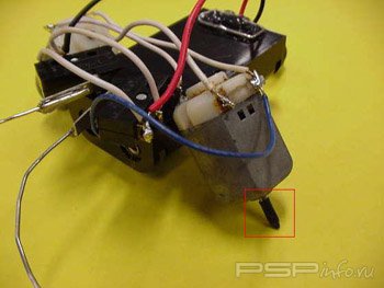

Разгибаем скрепки и приклеиваем (не паяем, либо очень аккуратно, чтобы не сжеч SPDT) к выключателям. Вид сверху правильной спайки проводов и усиков из скрепок.

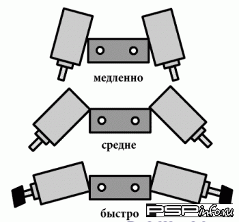

Вот как выглядит готовый робот своими руками из таких подручных средств как скрепки, провода и батарейки. Не забудьте обмотать оси моторчика резиной, чтобы те не стерлись. Места который необходимо "подковать" на рисунке в красном квадрате. Скорость передвижения вашего робота варьируйте изменением расстояния между 2 осями моторчиков.

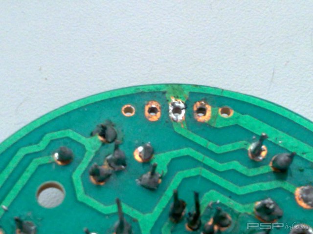

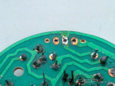

кто из вас дружит с паяльником?

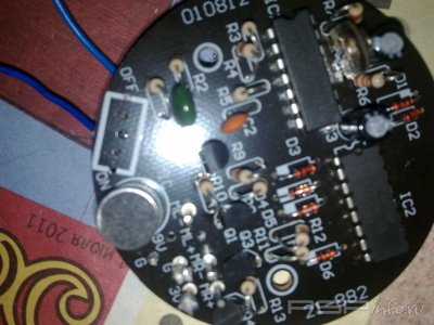

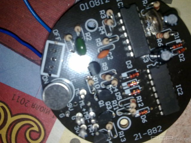

Недавно приобрёл конструктор в котором нужно сделать модель робота.
Прикол в том что там нужно самому паять плату.В итоге я всё спаял как надо и не могу разобраться в одном там есть три больших дырочки в которые надо впаять 3-ёх контактный выключатель рядом с ними есть ещё две дырочки (На фотке они расположены одна с право и одна с лева )
А что с ними делать фиг знает...
выключатель то 3-ёх контактный.
что сними делать? Кто знает?

Ссылка на пост #14 Добавлено: 2 октября 2011 14:49
satyph
Возраст: 34 | | Рыбы
Сообщений: 592
Благодарности: 13 / 40
Ну если к ним не подходят проводники, то это просто крепежные отверстия.Сфоткай плату с другой стороны и тогда точно скажу.

satyph,
Ща все будет
Добавлено спустя 47 минут 47 секунд:
Добавлено спустя 4 минуты 8 секунд:
ах да забыл сказать там слева есть прямоугольник обведенный в белый цвет это и есть поле для выключателя
