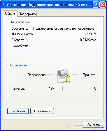

помогите! все установил, все проверил, запускаю игру, затем bridge, выбираю нужную цифру (замыкания на себя), а дальше ничего не происходит!!соединение не устанавливается, сколько бы я не ждал!! в чем дело??
Сообщений: 581 Благодарности: 15 / 41 Репутация: 286 Предупреждений: 0
Друзья Тут: 15 лет 11 месяцев

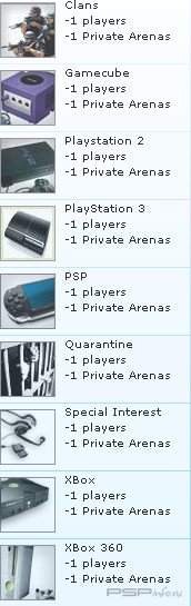

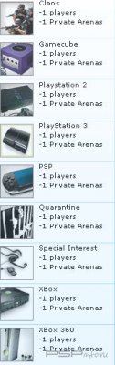

Jimmy Coolll, можешь попробовать, скорее всего будет работать... Если нет - пробуй через проводной интернет. 1) -1 - частый лаг кая (т.е. так у всех), у них, видимо, иногда проблемы со счётчиком. 2) Поставь в "адаптер Microsoft замыкания на себя" определение IP и DNS на "автоматически", или наоборот введи IP и DNS вручную, мне на XP это помогло.
