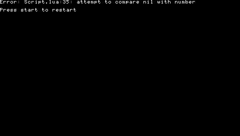

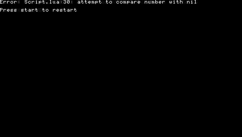

vladgalay, выводит список белым цветом, нажимаю вверх пишет "Error: Script.lua:29: attempt to compare number with nil", нажимаю вниз пишет "Error: Script.lua:34: attempt to compare number with nil" wassat .
И сделай, пожалуйста, чтобы для каждого был свой файл загрузки 1.lua для первого, 2.lua для второго и т.д.
Ссылка на пост #25 Добавлено: 6 июня 2011 21:53
vladgalay
Возраст: 30 | | Водолей
Сообщений: 1400
Благодарности: 22 / 150
Репутация: 190
nikita1996spb, первая ошибка - стандартная ошибка Lua при работе с массивами recourse . Но исправить её можно laughing ! А насчёт второго - сделаю bully !

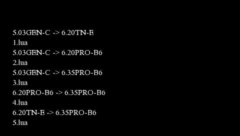

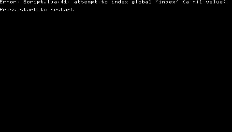

nikita1996spb, попробуй следующее:
white = Color.new(255,255,255)
green = Color.new(0,255,0)
font = Font.load("1.ttf")
font:setPixelSizes(16,16)
items = {" "," ",
"5.03GEN-C -> 6.20TN-E","1.lua",
"5.03GEN-C -> 6.20PRO-B6","2.lua",
"5.03GEN-C -> 6.35PRO-B6","3.lua",
"6.20PRO-B6 -> 6.35PRO-B6","4.lua",
"6.20TN-E -> 6.35PRO-B6","5.lua",
"6.20PRO-B6 -> 6.20TN-E","6.lua",
"6.20TN-E -> 6.20PRO-B6","7.lua",
"6.35PRO-B6 -> 6.20TN-E","8.lua",
"6.35PRO-B6 -> 6.20PRO-B6","9.lua",
"6.20PRO-B6 -> 5.03GEN-C","10.lua",
"6.20TN-E -> 5.03GEN-C","11.lua"}
while true do
pad = Controls.read()
screen:clear()
for num = 2, 12 do
if num==index then
screen:fontPrint(font,25,10+num*20,items[num],green)
else
screen:fontPrint(font,25,10+num*20,items[num],white)
end
end
if pad:up() and index > 2 then
System.sleep(75)
index = index-1
end
if pad:down() and index < 12 then
System.sleep(75)
index = index+1
end
if pad:cross() then
dofile(index[num][2])
end
screen.flip()
end
Надеюсь, заработает laughing !
Ссылка на пост #28 Добавлено: 6 июня 2011 22:34
nikita1996spb
Возраст: 29 | | Дева
Сообщений: 868
Благодарности: 9 / 55
Репутация: 69
vladgalay, теперь вот так
Это просто меню, после нажатия вниз, вверх и креста соответственно.
Сообщение отредактировано 6 июня 2011 22:36. Редактировалось 1 раз(а)
