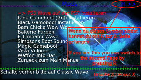

В общем на этих выходных мне как то нечего было делать ну и я прошился до офф прошивки 6.35, опробовал 6.35 PRO B-2, сделал даунгрейд до 6.20, опробовал TN HEN, там опять сделал даунгрейд до 5.03, ну в общем в итоге я вернулся назад на 5.50 GEN D-3.
И тут случилось то чего я боялся больше всего... У нас на сайте недавно была размещена программа CMI. Программа очень даже хорошаяя себе установил gameboot, ну в итоге зашол я в MOD MENY
Смысол жизни потерян... Срочно нужна помощ!!!
В этом меню если пролистать до следующей страницы есть какието BLUE WAVE, GREEN WAVE и т.д. Ну я и подумал что это XMB WAVE установил, PSP перезагрузилась и теперь включается только до надписи sony computer (блин я не знаю как пишется интертеинин). В таком состоянии она зависает и выключается с счелчком. Я пандорил батарею и карту брата вставлял в свою PSP, и никокого меню не было((( В общем помогите люди я без своей крошки не могу!! Что мне делать как это исправить??? (PSP полностью recourse help прошиваемая) recourse

Спасибо брат щас попробую))) Я слышал про эту комбинацию клавиш но нигде не мог найти
щас попробую
Добавлено спустя 3 минуты 4 секунды:
kpa61,
Короче экран загорается (светлее становится) индикаторы моргают и она без хлопка вырубается((( Может еще что поскажете(((???
Я В ТЕМЕ ЗАБЫЛ УКАЗАТЬ ЧТО ПСП В РЕКАВЕРИ ЗАХОДИТ!!!!
Добавлено спустя 4 минуты 45 секунд:
Ребта мне тут посоветовали
MAMBAgig, - если при удерживании R-триггера и включении ПСП попадаешь в GEN Recovery Menu, то прямо из него запускай Recovery Flasher 1.6 и им заново ставь либо 5.00М33-6 либо 5.50GEN-D3 !
Если GEN Recovery Menu не грузится, то спасет Комплект Пандоры.
Поможет????? и как запустить из рекавери??

MAMBAgig, Тогда через Recovery Flasher ставь прошивку .

отлично тогда заходи в рекавери и проси у кого нить дампы flash 0 1 2 и 3 на всякий случай а дальше в рекавери выбирай пункт toggle usb flash x где x - номер от 0 - 3
Добавлено спустя 29 секунд:
а ну и потом естесственно те дампы что тебе дадут кидай туда, я полагаю ты напортачил во flash 0 , начни с него

MAMBAgig,
Качай это

СПАСИБО ВАМ!!!!
ОНА ЖИВА И МЫ СНОВА ВМЕСТЕ))) biggrin biggrin biggrin
РЕКАВЕРИ ФЛЕШЕР ЗЭ БЭСТ

Блин люди форматирование flash1 врятли ему поможет. Автор если в recovery menu заходит то с помощью recovery flasher восстанавливай прошивку 5.00 м33-6 или 5.50 gen D3 нет. Делай комплект пандоры, только правильно а то криво наверное сделал вот psp и не отреагировала.
