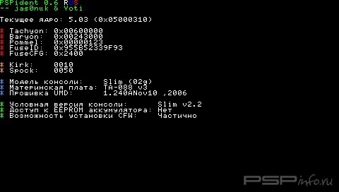

pspident
ссылка на скрин из pspidend (может как-то поможет в решении проблемы)
PS аккум не заряжается
а вот еще скрин: psp - на скрине видно, что индикатор заряда горит, но в сведениях о батарее это не отображается
