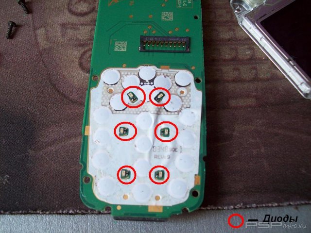

Можно ли использовать диоды от Сименса А60?
Диоды от Siemens A60

Репутация: 322
Мелкие с клавы??конечно

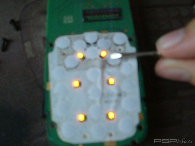

FlasHXS, они такие малинькие что ппц... а светят хорошо! Просто фотик не может это передать!
Добавлено спустя 2 минуты 25 секунд:
Как их высунуть -тО?Я одну начал ковырять она сразу работать перестала!

Репутация: 204
только если выпаять

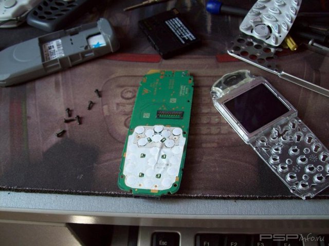

Репутация: 322
Нужен паяльник с тонким жалом или можно намотать стальную проволоку и ее конец будет как жало.и держи диод шипчиками чтоб не улетел и не перегрелся

Сообщений: 22
Я пробовал выпаивать (кстати тоже из сименса) - очень забавно. Из 6 на клаве, только один остался живой. 4 из экрана, только два выпаял, на остальные забил. Паяльник их смертельно перегревает. У меня не получилось.

Благодарности: 0 / 35
Да можно.Только их не выпаять :) При паянии с вероятностью 95 процентов диоды умрут.
