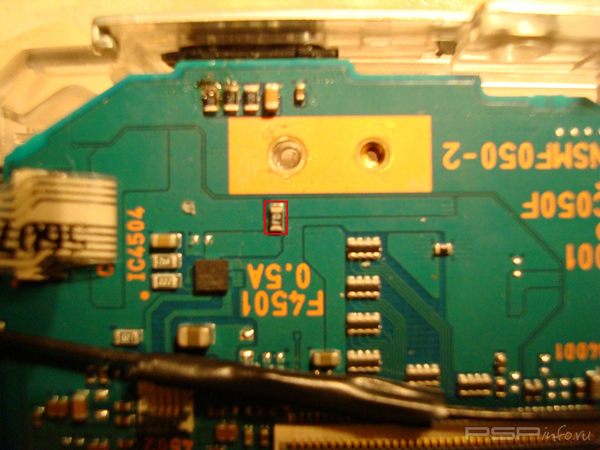

я знаю где предохранитель но сфотографирую его посже когда буду разбирать свою псп если что стучи в асю

Проверь от дисплея должно идти 2 шлейфа один большой другой совсем маленький, вот маленький отвесает за подсветку проверь соединён ли он правельно

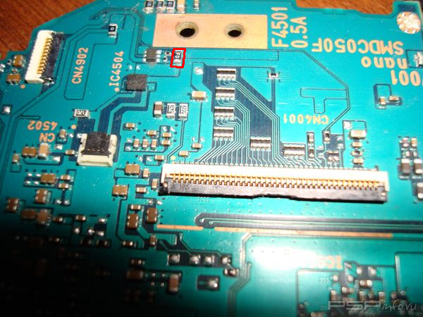

popach
Возраст: 32 | | Скорпион
Сообщений: 40
ВОТ ОН
ICQ: 8375296

Ссылка на пост #22 Добавлено: 25 ноября 2009 21:59
popach
Сообщений: 40
вот этот предохранитель залей оловомдолжно работать потом я се так делал ток на слиме
ICQ: 8375296
Ссылка на пост #23 Добавлено: 15 мая 2010 12:25
Arthur Al
Возраст: 29 | | Рыбы
У меня FAT и я зделал точно тагже, и работает.) Толко он у мня назывался просто F
