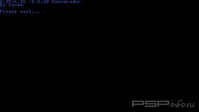

У вас прошивка 6.35/6.31 ? Вы хотите 6.20, чтобы пользоваться Hen'ом от Total_Noob'а? Я вас понимаю... и помогаю :) Davee выпустил HomeBrew, которое понижает версию программного обеспечения с 6.31/6.35 до 6.20.
Установка:
1. Скачайте эту программу. Поместите её в папку GAME.
2. Если у вас PSPgo, то скачайте это (официальная прошивка 6.20)
3. Если у вас Любая другая PSP, то скачайте это.(официальная прошивка 6.20)
4. Теперь нам нужно распаковать архив, скаченный ранее. Затем папку UPDATE положить в папку GAME.
5. Запускаем программу 6.35 Downgrader через категорию "Игра" и следуем инструкциям на экране.
Вы всё делаете на свой страх и риск.

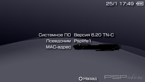

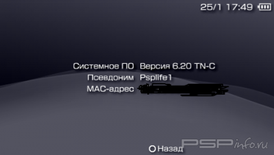

posititel,
Это тебе о чем нибудь намикает?!?

Psplife1 ну ты и нубяра lol
Кто может пропатчить ПАТАПОН 3 ДЛЯ 6.20 ГЕН Ц!?!??!
ген-ц есть 5.03 и 5.50(если не ошибаюсь)
а у тебя стоит TN-C тоесть хен от тотал нуба, а ген-ц это виртуальная проша от команды ген !
