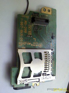

mazaybest,из динамиков возможно ибо штекер коротить не будет.или может еще вариант как у моего друга с телефоном было-деталь какая нибудь отвалилась и коротит.
скинь фото платы(вифи+картридер) и штекера отдельно

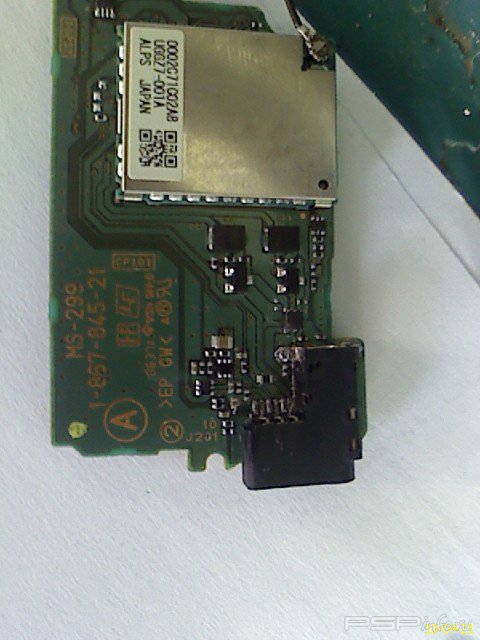

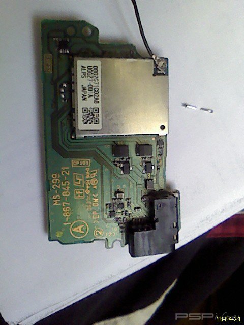

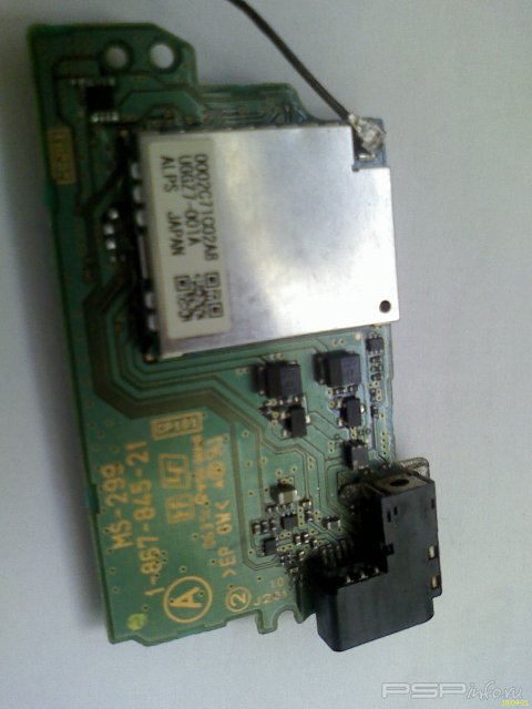

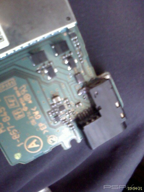

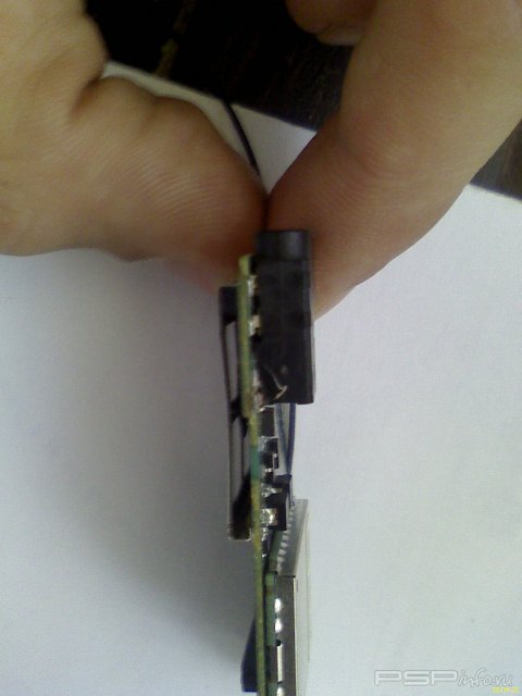

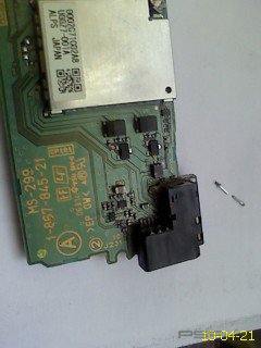

собственно вот что получилось! помогите пожалуйста!
Добавлено спустя 1 минуту 57 секунд:
какие из них должны быть закорочены? покажите на фото?
Добавлено спустя 4 минуты 15 секунд:
ddark,
ну я выложил фотки? какие контакты должны быть закорочеными?

черный разъём, с торца железка с круглой дыркой,справа и слева золочёные контакты
к плате припаяны - вот они
Ссылка на пост #11 Добавлено: 21 апреля 2010 19:04
mazaybest
Сообщений: 8
а на фотке показать можешь? а то так я что-то не пойму где и какая дырка?
Добавлено спустя 1 минуту 46 секунд:
и что именно с ними сделать?
