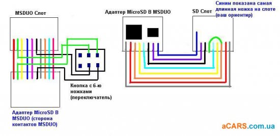

Осторожно разбираем наш адаптер, видим 8 усиков для микроСД, отпаиваим их
FAQ Доп. Слот для карт SD и SDHC
Берем цветные проводки (берите по длиннее, так как адаптер будет под вай фай платой) и припаиваем их к адаптеру на то место где были усики, все цвета должны быть разными. вам бут легче понять схему пайки.
Берем наш доп слот карт SD и припаиваем к нему наши проводки о адаптера, на фото показано цветными проводками куда что припаивается. Заметьте на слоте SD остается один лишний проводок (он зеленый) так вот его мы припаиваем к оранжевому проводку на слот SD
Второй этап, разбираем ПСП, снимаем Вай Фай плату, видим наш родной слот МемСтик Дуо, вот к нему щас и бум припаивать наш адаптер. Проводки нам понадобятся короткие, так как адаптер будет под вай фай платой (обязательно это учитывайте). Сотрим на фото, ОБЯЗАТЕЛЬНЫЙ ФАКТ, 2ой и 6ой проводки (зеленый и коричневый) будут идти через кнопку, поэтому их мы делам длинными (совет,закрепляем эти два проводчка скотчем вместе, чтоб не попутать)
Берем наш адаптер, и припаиваем концы проводкой от слота МемСтик, 2ой и 6ой проводки тоже оставляем длинными, т.к. они пойдут на кнопку (обязательно пометьте их, чтоб нормально припаять к кнопке). Провода паять по очередности на фото я указал от 1ого до 10ого

Всем успехов bully

Но у меня два вопроса.
Я так понял, 2 и 6 ноги от разъема mmsd отпаивать не надо, тогда получается, карты будут рабоать параллельно, при замыкании кнопки?
И второй вопрос - От разъема SD лишний провод (зеленый) можно замкнуть с оранжевым ( на этом же разъеме) и вобще вопрос - можешь нарисовать нормальную схему ? просто нарисуй на бумаге и сфоткай. Спасибо!

Вижу у многих возникли проблемы с пайкой. Наконец дошли руки, составил полную схемку к ФАКу. Думаю это должно вам помочь.

А почему у тебя не показано где уже припаял 2ой конец зелёного к оранжевому (на картинке у тебя получается что зелёный просто так болтается )
