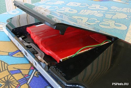

7. Крепим тумблер на вместо мягкого паралончика, который стоит между двух зажимов (туда как раз как влитой входит тумблер) Железо на котором крепился умд привод нужно использовать. Смотрим на фото.
FAQ%20%u0414%u043E%u043F.%20%u0411%u0410%u0422%u0410%u0420%u0415%u042F%20%u0432%u043C%u0435%u0441%u0442%u043E%20UMD
8. Вставляем батареи по местам.

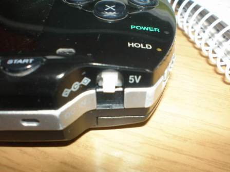

Включаем радуемся bully Если честно я доволен как слон, не только от того что псп теперь работает 10-11 часов, а еще от того что все получилось bully
Видео Оно реально работает. Смотрим
П.С. Во время юзания псп, тумблер переключать можно, но не нужно контроллер все равно не поймет текущюю емкость. Переключаем только после выключения.
С переключателем пока лажа. До последнего момента искал че то нормальное, но это пока все что нашел, попадется на глаза подходящая весч, будет за..бись, а пока похожу с тем шо есть. bully
