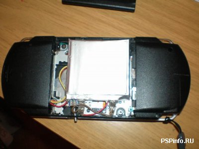

Все апупенно, Вчера вечером все спаял, зарядил обе батареи. Сегодня включил игру, батарея села до 4% за 5 часов. Переключаю, ВАХ, полная банка, 100%. Сижу играю. Ща выложу фото.

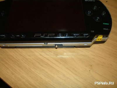

все круто только подумай над переключателем по акуратней и будет просто СуПеР rulez respect

Вот Вам FAQ
Нам понадобятся вот такие вот причендалы:
Доп. батарея (плоская, на 1400 как раз подойдет, большую емкость надо мерять)
6 проводков. (желательно разноцветный шлейв)
Тумблер на два включения (на 6 жил), вместо тумблера можно поставить две кнопки.
Пистолет с силиконовым клеем, для изоляции тумблера.
Паяльник, канифоль, припой.
Малярный нож (вскрыть себе вены в случае неудачи, шучу)
Начнем
1. Припаиваем проводки к тумблеру (для плюса выбирайте яркие проводки, чтоб не попутали) Тумблер делиться на две половинки по три ступеньки (всего 6 ступенек). Две Центральные ступеньки (они в тумблере самые длинные) пойдут на контроллер напряжения. Паяем по полярности, первая половина (три ступеньки) это плюсы, втарая соответственно минусы.
2. Припаиваем к светодиодной лампочке проводки которые идут к контроллеру. Паяем по полярности. + к +, - к -. (лампочка нужна для проверки, правильности спайки)
3. Припаиваем дополнительную батарейку, не забываем про полярность на тумблере. Если все правильно припаяли то лампочка должна загореться (если тумблер включил питание от этой батареи)
4. Разбираем родную батарею псп, отпаиваем контроллер. Припаиваем последние два провода тумблера к родной банке. Переключаем тумблер, лампочка должна загореться от этой батареи. Если при обоих положениях лампочка горит, значит все сделано правильно. Отпаиваем лампочку и припаиваем контроллер напряжения. Не забывем про полярность.
5. Изолируем силиконовым клеем напаянные на тумблере контакты, изолируем контакты между банкой псп и его контроллером. (контакты друг друга касаться не должны) Проверяем, все ли заизолировали правильно. Собираем батарею.
6. Делаем дырку для хода тумблера.
7. Крепим тумблер на вместо мягкого паралончика, который стоит между двух зажимов (туда как раз как влитой входит тумблер) Железо на котором крепился умд привод нужно использовать. Смотрим на фото.
8. Вставляем батареи по местам.
Включаем радуемся bully
П.С. Во время юзания псп, тумблер переключать можно, но не нужно контроллер все равно не поймет текущюю емкость. Переключаем только после выключения.
Добавлено спустя 5 минут 47 секунд:
С переключателем пока лажа. До последнего момента искал че то нормальное, но это пока все что нашел, попадется на глаза подходящая весч, будет за..бись, а пока похожу с тем шо есть. bully

KIRILL2000, Выше я уже писал, в моем случае нет, во первых у меня нет батареи лит-ион на 1800, во вторых увидит ли контроллер общий объем двух батарей, неизвестно.
