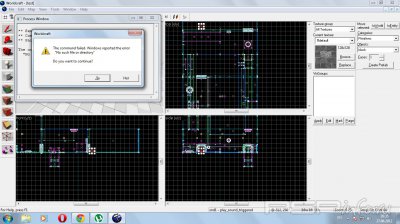

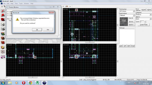

вот такая байда 2 раза выскакивает при компиляции. предложения?)

Zeting, опиши по этапам как ты делал.

Создаю новую папку кидаю туда test.map и содержимое архива, потом запускаю fast.bat. создаются файлы test.wic,test.err и test.txt всё!
Тык на компиляцию, ещё не закончен но надо посмотреть.
все свалили остался только я...
Сообщение отредактировано 27 июня 2012 22:28. Редактировалось 2 раз(а)

под спойлер содержимое test.txt плиз

Энтити неправильно расставил. Как будто они у тебя в стенах застряли.

и браши пересекаются
