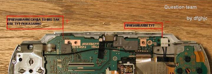

Спасибо за пост: 1 Ссылка на пост #6 Добавлено: 28 апреля 2008 14:32
lord123-07
Возраст: 32 | | Козерог
Сообщений: 157
Благодарности: 2 / 13
Тут: 19 лет 1 месяц
НА КАРТИНКЕ показан минусовой провод к диодам!+ надо брать как на картинке выше!

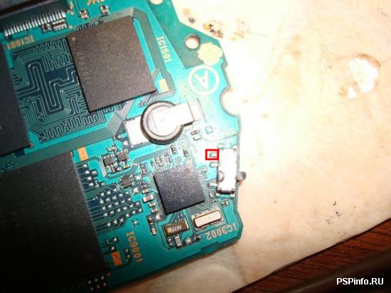

Ссылка на пост #8 Добавлено: 7 мая 2008 19:39
Ward
Возраст: 33 | | Водолей
Сообщений: 26
Тут: 18 лет 9 месяцев
lord123-07,
Здесь, только если хочешь, чтоб диоды включались от рычажка HOLD, правда придётся процарапать контакт и hold работать уже не будет

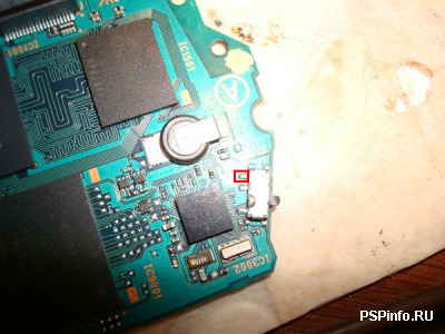

Ссылка на пост #11 Добавлено: 17 мая 2008 23:53
LEXus832
Возраст: 36 | | Овен
Сообщений: 19
Благодарности: 1 / 4
вот друзья...самостоятельные поиски питания привели вот к чему...(зыза СЛИМ)
