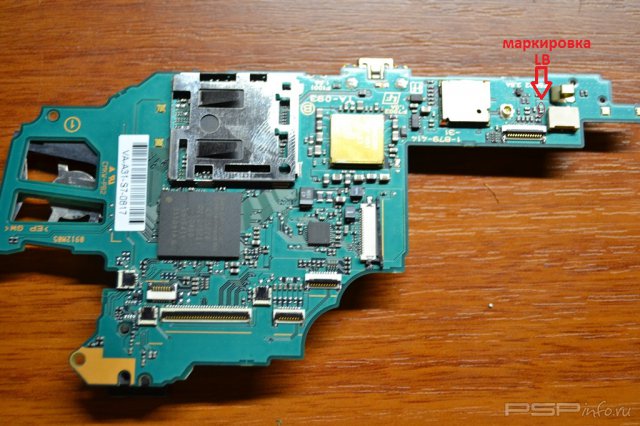

Ссылка на пост #7 Добавлено: 22 июля 2015 06:00
Mr.Yodobasi
Возраст: 47 | | Козерог
Тут: 10 лет 5 месяцев
Ан вот и нет =) нарыл вчера всё же я и схемы и описания и маркеровки =) косорылые хрени не делаю =) у них там на платах три типа предохранителей с тремя разными маркеровками на 1008 пихах FD - Предохранитель подсветки экрана, LD - Предохранитель питания USB, TD - Предохранитель питания консоли, на последующих маркеровка другая FB - Предохранитель подсветки экрана, LB - Предохранитель питания USB, TB - Предохранитель питания консоли ну так вот первая група предохранителей отвечает за подстветку, у меня такое кстати было тупо тёмный экран и не реагирует на на кнопки яркости, неспешите менять дисплей, лечится разбором, прозванивание и напайкой на мёртвый перемычки из тонкой проволоки, но опасность в том что если будет перенапряжение по данной ветке питания то может попалить что то дальше по ветке... следуюшие это USB просто не сталкивался но у знакомого была такая проблема не рядялся через провод от компа или проблемы с самим подсоединением в помошь те же прозвон и разборка тут лучше не делать перемычки а реально порыться или в радио деталях или в сети поискать предохранители потому как сделав перемычку мы обрекаем себя на то что если будет напруга больше то там дальше в ветке что то серьёзное может погореть... ну и следующие это как раз те что отвечают за включение пихи в помошь всё тоже но опять же перемычки тут не желательны, хотя если нет не времени, не копеек и ни самих предохранителей в наличии то думаю и перемычка спасёт, но там тоже как следствие возможен в случае с перемычкой следом выгорание что го то дальше по ветке и серьёзнее в противном то случае... так вот итог в четверг вечером буду дома разберу её, в руки мультиметр и буду глядеть, чует моё сердце что дело именно в последнем =) а япошки молодцы у них в который раз убеждаюсь что электроника продумана до мелочей =) ладно если в четверг не будет сил то в пятницу отпишусь ну и думаю скрины зашурую а то в сети чёт картинок не нарыл О_о да вопрос как к понимающим у 3008 пихи один тип материнки бывает или их несколько бывает?

Ссылка на пост #10 Добавлено: 23 июля 2015 23:40
Mr.Yodobasi
как и говорил ранее выбило предохранитель питания LB его макировка, определил обычным мультиметром прозвонив его, напаял перемычку и заработало =)
