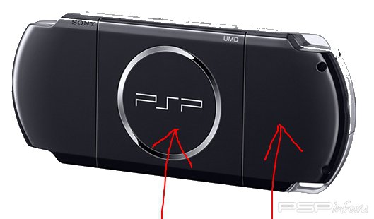

В гугле забанили, так что нужна помощь. Собственно интересует как снять крышку UMD и панель левее от самого UMD, на картинке показал стрелочками)

снимаешь переднюю панельку потом дисплей и нижний шлейф, там снизу справа будет пружинка ее вытаскиваешь потом с самого отсека UMD вытаскиваешь полозья потом уже вытаскиваешь саму крышку
а правую панель ни как не снимешь т.к это полностью литая часть со всей задней частью корпуса

yura999, у меня друг вроде как то менял корпус полностью. Пойду его допрашивать, что это за магия такая.

при смене корпуса сразу все и меняется

Которая справа, это главноая составляющая корпуса ПСП, так что без полной разборки его не снять... Такие дела
Добавлено спустя 3 минуты 1 секунду:
А вообще я по вот этой *жмак* сам разбирал, когда корпус менял

bikett, спасибо за ссылку. Вопрос решен. Close.
