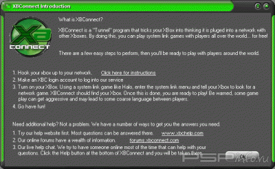

7)

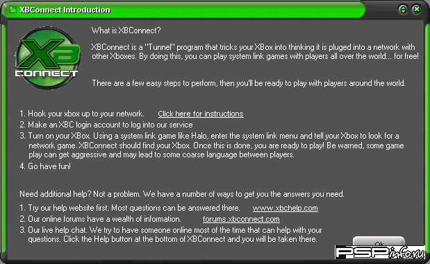

Запустите XBConnect, он сразу предложит вам много всего, например скачать последнию версию, потом он выдаст окно с инструкцией.
[FAQ]Как играть по сети через XBConnect?

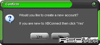

Инструкцию можно не читать и просто нажать ОК, сразу после этого выскачит окно с предложение создать новый аккаунт

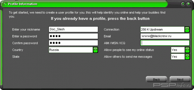

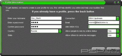

"New account", нажмите "Yes", следующим окном будет форма для заполнения
После заполнения формы нажмите "Next" и появится окно для входа в сеть XBConnect

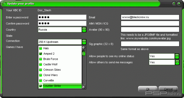

Нажимаете кнопку "Login >>". Вот вы подключились :), программа предложит вам дополнить информацию о вас ("My profile"), См. рисунок 7, т.е. указать какие игры есть в вашей коллекции и указать путь к вашим пиктограммам (иконкам), чтобы добавить немного уникальности к вашему нику в списке пользователей сервисом XBConnect, этого делать не обязательно.

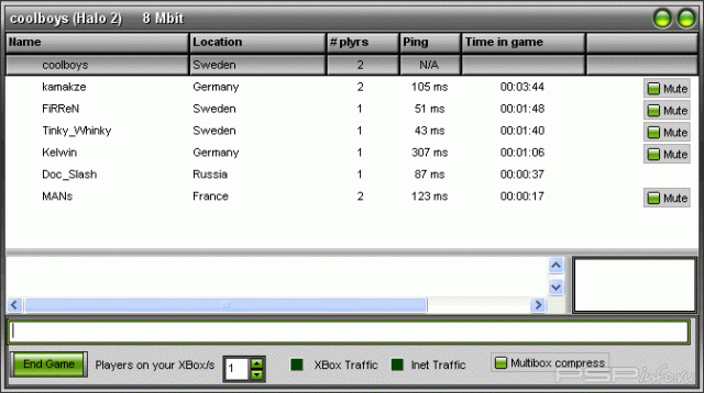

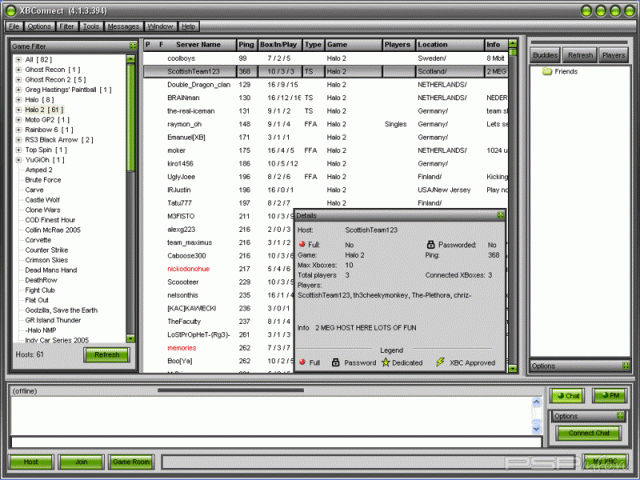

Итак, мы видим перед собой окно программы
Слевой стороны в разделе "Game filter" список игр, в которые возможно играть через XBConnect, сдесь вы сможете выбрать игру, к которой хотите присоедениться, в центре экрана вы увидите список всех уже созданных серверов этой игры, к ним вы можете подключиться, если только он не запоролен (значёк замка), щёлкнув 2 раза по ним
Для более быстрой игры без лагов (томозов в игре), выберите сервер с минимальным пингом (Ping), т.е. чем меньше цифра тем лучше, обычно программа сортирует созданые серверы именно по этому параметру, т.е. самый верхний является самым быстрым.
Значение в этой колонки "FW" означает, что скорость соединения с этим сервером ещё неизвестна и надо просто подождать (обычно это самые медленные серверы). Также есть окно "Details", См. рисунок 9 в нём подробная информация о выбраном вами сервере.
Также в программе мы можем увидеть и другие сервисные части, как например "Chat", он почти никем не используется и несёт, функцию вспомогательного общения, т.к. многие игроки используют гарнитуру.

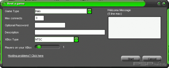

Создание своей игровой комнаты Нажмите кнопку "HOST" См. рисунок 9 в левон нижнем углу экрана, у вас откроется окно
в нём выберите из выпадающего списка игру ("Game type"), сервер для которой хотите создать, максимальное количество игроков "Max Connects", для игры в сугубо дружеской компании вы можете поставить пароль "Optional password", следующее поле "Description", т.е. описание вашего сервера, оно отображается в центральном окне в столбце "Info". Следующее поле "XBOX type" это выбор типов боксов, в этом поле можете ничего не менять. Последнее поле "Players on your XBOX" это количество игроков, которые в данный момент будут играть с вами вместе на вашей приставке…
