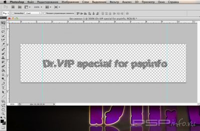

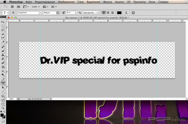

Шаг 1. Создаем новый документ, например 300х70 спрозрачным фоном.
Печатаем на нем какой-нибудь текст.
Урок "Эффект печати на струйном принтере"

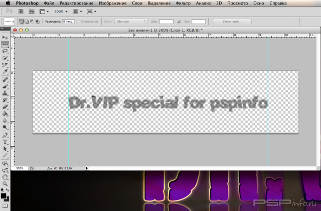

Для удобства увеличиваем масштаб: Ctrl ++ или колесиком мышки (я делал при 300%), включаем линейки Ctrl+R, установите вертикальные направляющие по границам текста (клик на линейку и тянете направляющую).
Для слоя с текстом ставим прозрачность 50%-60%.

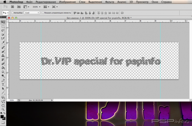

Шаг 2. Выполняем Ctrl+клик по иконке слоя с текстом (загрузить выделение), создаем новый слой , добавляем маску слоя , кликаем по значку между иконкой слоя и маской, чтобы они не зависели друг от друга.

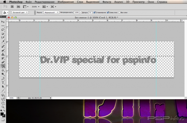

Шаг 3. Убедившись, что у нас активен именно слой, а не маска (вокруг иконки слоя видна граница), выбираем инструмент Область (горизонтальная строка) и делаем выделение так, чтобы оно проходило по верхнему ряду пикселей текста.

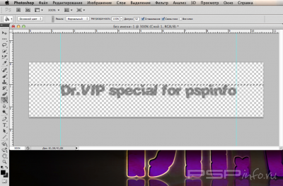

Шаг 4. Выбираем инструмент Перемещение , кликаем правой кнопкой мыши на слой с маской, выбираем. После создания копии, будет активен новый слой, просто нажмите на клавиатуре курсорную клавишу "Down"(вниз), сместив залитую строчку на один пиксель вниз. (Слой с текстом необходим только для лучшего ориентира, для этого мы уменьшали его прозрачность).
Повторяем эту комбинацию, пока не заполним строчками весь текст.

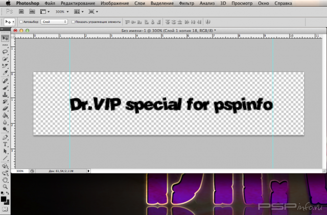

Шаг 5. Удерживая Ctrl, выделяем каждый второй слой начиная с нижнего (слой с текстом не трогаем и не считаем).При активном инструменте Перемещение, нажмите на клавиатуре курсорную клавишу "Right"(вправо), пока выделенные слои не сдвинутся вправо, выровняйте их край по направляющей (если нажимать клавишу "Right", удерживая при этом Shift, перемещение будет не по 1 пикселу, а по 10)
Теперь выделяем оставшиеся слои, через один, начиная со второго и смещаем их до направляющей влево (как Вы понимаете курсорной клавишей "Left").

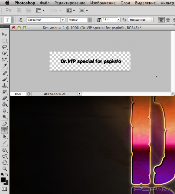

В конце концов окно фотошопа у меня выглядело так:
