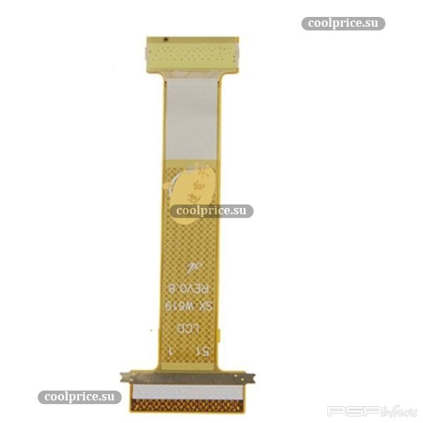

Сам шлейф

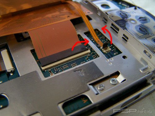

Вот поточнее картинка, язычок эт скорее всего фиксатор шлейфа (чёрная защелка на картинке)

Нет,я имел ввиду ту часть шлейфа,которая находиться под фиксатором.
Под черной х@евинкой.
