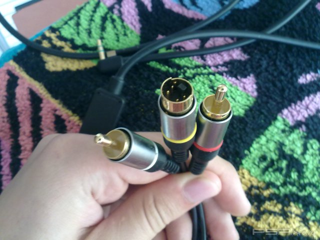

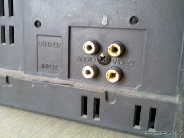

Всем привет! Попросил друга из города купить кабель для того чтобы подключить PSP к телевизору, мне привез S-Video Cable, на нем 3 выхода(красный, белый, желтый), но у меня проблема, у меня в телеке есть только 2 входа Белый(звук) и Желтый(видео), а проблема заключается в том что желтый у меня не тюльпан! а я даж незнаю как он называется, ну круглый с иголками, скажите можно что-то сделать с этим? Пустить видео на оставшийся красный или есть какие-то переходники для такого выхода? Зарание спасибо за ответ!

Сфоткай кабель и входы у телека.

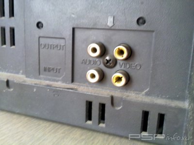

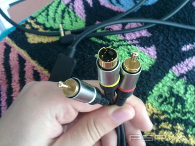

Ссылка на пост #3 Добавлено: 24 августа 2011 13:53
DarkDeivel
Сделал как просили!

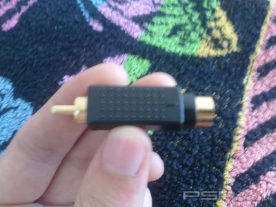

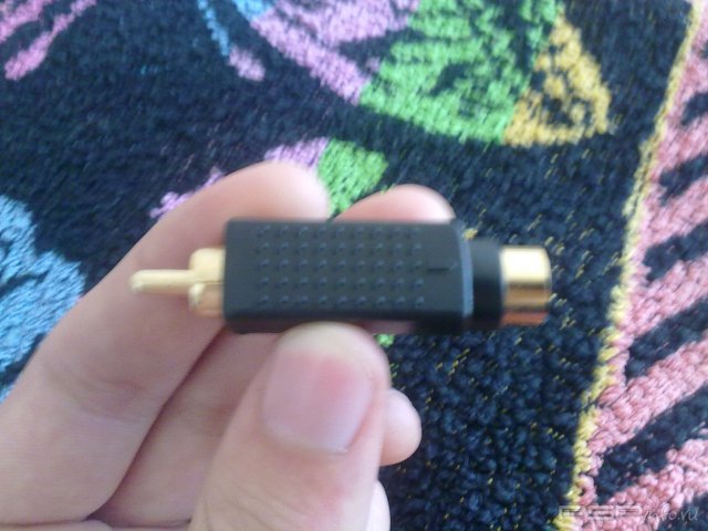

Решил проблему, купил вот такой переходник: 60 руб. если кто попадется также как и я то может решить проблему вот так) НО теперь новая проблема, всё черное-белое... может кто, что знает?

это означает,что телевизор не поддерживает прогрессивной разверстки,которая и не обходима для игр.

у тебя "серый" телик, в плане, что он завезён контрабандой и не предназначен для России, поэтому пришлось покупать переходники. А цвета нет, потому-что он не мультиформатный, встречался с такими, ПАЛ поддерживают, а НТСИ нет. На другом нормальном телике всё будет ОК.
Гы, а кабель тебе привезли знатный, он поддерживает вход Super-video, на нормальном телике будет очень хорошая картинка и без переходников.
