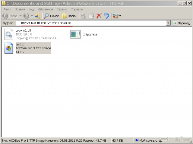

Теперь настало время научиться менять шрифт в теме на PSP.
Для того что бы сделать шрифт, нам понадобятся:
1. ТТF2PGF
2. Обычный шрифт в формате TTF ( можно скачать в интернете )
3. Прямые руки (:
После того как вы скачаете архив ТТF2PGF, разпакуйте его в любое место, которое удобно лично вам.

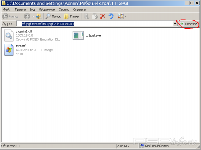

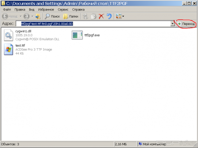

Дальше берите обычный шрифт в формате "TTF" ( скачать можно тут ) и кидайте его в распакованую раньше папку "ТТF2PGF" и назовите его test.ttf. Дальше скопируйте в эту папку, а именно в адресную строку вот эту вот надпись
ttf2pgf test.ttf ltn0.pgf 20h1.00a0.80
И кликаем "Переход"
На всякий случай поясню, что значили символы в той строке
test.ttf - название шрифта, который мы будем конвертировать
ltn0.pgf - название шрифта на, который мы получим
20 - размер шрифта, который мы получим в пикселях (пределы: 8-32)
h1.00 - коэффициент растяжения буквы (пределы: 0.75-1.50)
а1.00 - расстояние между буквами (пределы: 0.75-1.50)
Ну что же, наш шрифт готов, теперь его можно вставить в любую СTF тему (в папку font.)
