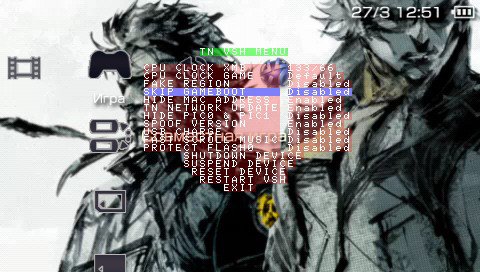

как нету ? не внимательно смотришь видимо
а вообще попробуй запустить офф прошивку точнее сделай так чтобы прошивка слетела(аккум вытащи)
ща скрин кину
правда у меня TN
вот выделенный пункт смотрим

Graffo,
Надо в Recovery Menu зайти, а оно в VSH
у меня B3, и там есть Skip Gameboot, ставишь disabled и все
и вообще его пропуск на пользу только, не надо ждать подзагрузку 3 часа

Я сделал офф прошивку и заного прошился с 6.35 PRO-B до 6.35 PRO-B3 я зашел в рекавери и там была эта функция специальная я поменял не десабл и все робит )

Попробуй найти в рековери меню, конфигурейшн,пропустить лого Sony(SKIP GAMEBOOT)(или чё та типо этого) поставь значение на откл.(Disabled) Если не поможет попробуй скачать прогу Если всё это не поможет то попробуй перепрошится.. )))

Нажми SELECT,выбери пункт RECOVERY меню->(У МЕНЯ ПРОСТО РУССКАЯ 6.20ПРО-Б7 tongue smile ),Advanced->Skip GAMEBOOT - Disable.тогда будет те ГЕЙМБУТ cool .
