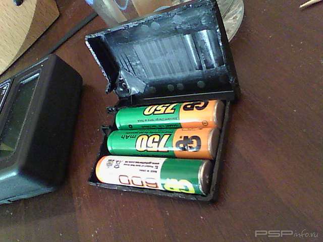

ну в общем утопил псп в унитазе,вернул к жизни но аккум (фатка) работать отказывается.
если он промок то банка хоть живая остается? или только плата после утопки может жить?
аккум выдает 1.4вольт, пишет что 100% и заряжается,от аккума псп только диодом мигает долю секунды.
что можно с таким аккумом сделать? есть ли безопасные моды с аккумуляторами?

что если сделать вот так?
аккумуляторы по 1.2 вольт подходят
отопишитесь безопасно ли это будет?вставить 3 ААА по 1.2 воольт на прямую без предохранителя и т.п.

Я хотел воткнуть 3 аккума по 1500 MaH,Rado,не подскажешь как? help

SK_art,
3 АААшки место родной банки?или просто 3 банки? подробнее плиз.
еще-на зызфакюс разводилась шумиха по поводу таких вот аккумов мол попалили мат платы такими поделками,поудаляли все гайды про мод аккума. деталей не знаю (я там забанен...за идею подключить контроллер от ПС1...модер назвал идею бредом,а как я обжаловал его мне бан кинули навсегда sad )
так вот пробовал кто так делать? как на ацидмодс на пример: //everyjoe.com/technology/3-regular-aaa-batteries-to-power-a-psp-130/

stastasta,
не получится. Что делает микроконтролер на аккуме? Он управляет всеми токами, отдаёт сигнал о разряде батареии на псп, а главное, именно через него делается пандора батарейка (в EEPROM записывается серийник батарейки, а серйник FFFFFF - пандоренной батарейки). Так можно сделать. Но нужно найти подходящий микроконтролер, а главное его запрограммировать. Скорее всего на ассемблере. Потому что на С может не получится. А может и получится - я не знаю.

псп по идеи не включится без контроллера? просто 3 ААА подключены на прямую к псп не дадут эффекта?

stastasta,после разрядки аккума, как я говорил, контроллер может сброситься и заработать
SK_art,в разделе "моддинг" есть статья под доп.аккуму, но там с переключателем.
есть еще вариант все банки припаять параллельно к контроллеру, но не уверен, что будет работать.Главное одинаковый вольтаж банок

stastasta Идея есть,но мне кажется многим не монравится))
ладно пофиг,бери какую нибудь банку из старых телефонов сименс моторола ищи с напряжение 3.6в и вместо банки аккума псп припаеваешь.А для большего места,если у тебя фат то убираю губку нафиг или не губка ну синтетика какая то там валяется))
