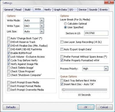

* образ с игрой. Обычно он состоит из двух файлов - .iso и .dvd. Если у вас образ с расширением .nrg, то такой образ ни в коем случае нельзя записывать через CloneCD. Что бы записать .nrg образ используйте программу ImgBurn, настроенную вот так:
[FAQ]Как записать игру Xbox 360 на болванку?
