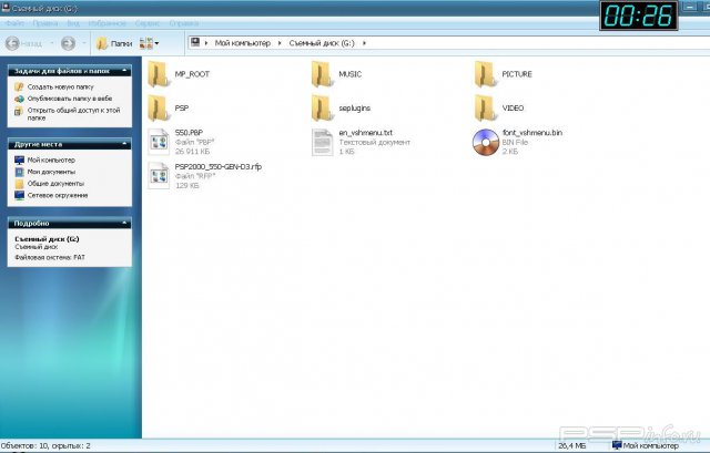

вобщем получается та же самая ошибка всё равно!Как быть?1
На скрине показано,что оба эти файла присутствуют!
Алексей,ты тут ещё долго будешь,или быть может можно завтра продолжить!?Если спать,то тогда до завтра(я с утра на форум зайду)!!!!

Стирай файлы 550.PBP и PSP2000_550-GEN-D3.rfp с карты памяти. Потом залезай в карту памяти PSP/GAME и там стирай папку Recovery
