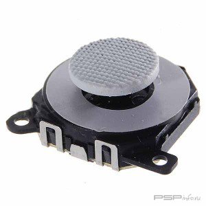

Помгите!!!Когда я играю в игры у меня игрок сам бежит назад.

без вскрывания панели не обойдешся. замена стика не поможет. эсли не боишся вскрыть панель, и у тебя зыз - 2000, то помогу

1486, Заменить джойстик очень легко. Для этого нужно снять переднюю панель PSP (5 болтов), и снять джойстик (2 болта). Собирать в обратном порядке.

Просто бесит я чуть двину стик и он сам вниз чуть чуть бежит.

я сам в 11 лет разбирал, и знаю как чинить. стик снимать вообще ненадо
1486,
чтобы снять панель, надо открутить 2 болта сверху, 1 снизу, 2 с задней стороны, и 2 которые под батарейкой

1486,
а потом снимаешь панель, и кладешь чуть правее стика бумажку, толщиной примерно 1 - 1,5 мм, и закручиваешь панель обратно. сначала, будет выпирать (можно прижать скотчем), но где-то через день, все будет нормально.

чозабред?какие бумажки?Может джой внутри развалился,никакие бумажки не помогут.
надо проверить его целостность для начала,и потом, если целый, смотреть контакт платы с джоем и протирать резинку между ними

Госсподи... Автор, разбери PSP, открути стик, аккуратно прочисть его от пыли (можно не разбирая) и радуйся. Пыль виновна в 90% случаев, 10- побитая плата стика из-за неаккуратного обращения.
