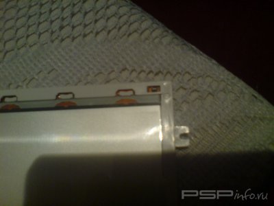

Вот я думаю что это за полоска на шлейфе?
Может в ней дело?

Вообщем это что-то с экраном!!!
Прозвонил мат. плату - Сигнал есть(
А вот прозвонил подсветку - Сигнала нету(
Пробовал предохранитель подсветки замыкать ничего(
Видимо сгорел(и) диод(ы)? Прав я или нет??

диоды самое последнее что сгорит,питание на конт колодку поступает?Шлейф проверь на обрыв.Если в этом порядок, смотри чип (вроде как резистор) в углу экрана1

Видимо не пропускает резистор через него не прозванивает((( Что с ним можно сделать???

Какое напряжение на подсветку.Этот вольтаж раздели на количество диодов, и выпаяный из цепи один светодиод и проверь .
Контактный шлейф на замыкание, от конт колодки на плате -до начала диодов проверил целостность,обрыва нет?

У меня есть модуль подсветки.Только сам демонтаж отцепить матрицу от модуля подсветки опасен,так как толщина матрицы 0.8мм,держится на 2х стороннем скотче,короче можна сломать.Ну это вариант как победил или проиграл.Тогда точно будешь знать стоит идти покупать нов дисплей или нет.Как вариант.Подсветка по моему мнению лучше вертикальная (попалась такая только из первых ревизий выпуска slim,Та 85 v1 - двух видов исполнения)чем горизонтальная -хотел себе заменить,но риск остаться без экрана останавливает меня.

А какой еще вариант если не работает диоды в цепи?((чтоб найти неисправность на модуле подсветки( заменить диод) надо все равно снимать матрицу ,отдирать от модуля подсветки)или что там еще.В конце концов это для тебя лучший вариант.Иначе сиди без экрана и жди варианты
