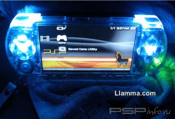

Хотелось бы сотворить что то наподобие сия чуда :) Как поставить SMD диоды от динамиков в шифты, это всё ясно...Но:
1.Надо делать 2 L и R шифт от 1 динамика?
2.Где крестовина и клавиши, от динамиков?
Посоветуйте как лучше, и если у кого есть фото как сделать выключение их от hold или wlan

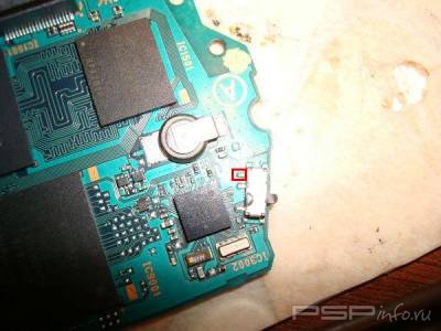

jiuiiuk,из динамиков можешь сколько хочешь светодиодов подключать(в твоем случае можно взять от 1 динамика и протянуть к 4 диодам)
лучше сделать от кнопки wlan (ты сможешь играть и любоваться этим чудом)
если ты будешь делать от динамиков , то резисторы не понадобятся .
вот от сюда брать - ,чтобы светились от кнопки wlan (но тут показано на фатке ,но тоже самое надо сделать и на плате psp 200*)
P.S. На картинке с моддингом изображена psp fat .
и чтобы у тебя так красиво светилось надо покупать отдельно прозрачный корпус.
Сообщение отредактировано 17 ноября 2010 19:00. Редактировалось 1 раз(а)
Ссылка на пост #5 Добавлено: 17 ноября 2010 19:56
если паять на контакт,отмеченныйmax98-03,то диоды будут гореть при включенном влане.если припаять к нижнему,то диоды будут гореть при выключенном влане.
на счет диодов.я левую стороны питаю от левого динамика,а правую сторону от правого,так проще и не запутаешся)
а,не заметил одну вещь.чтобы диоды мигали под музыку и отключались вланом,то надо паять через лм386.а если просто горящие,то тогда по фоткеmax98-03,
