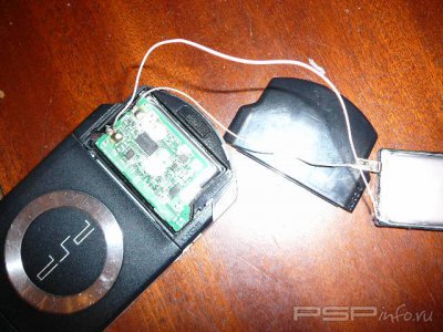

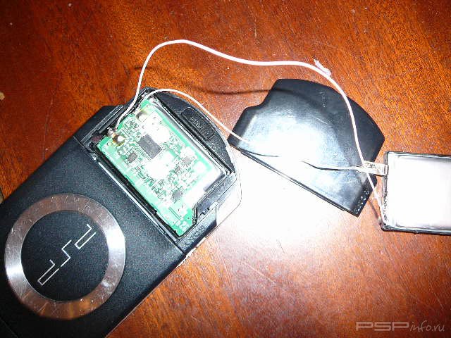

Так вот фото:моддинг моей зызмоддинг моей зызмоддинг моей зызмоддинг моей зыз
значит psp включается от магнита, заряжается от юсб(даже в выключенном состоянии).

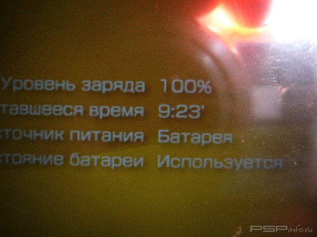

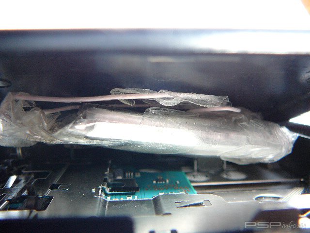

Встроен доп.акум на 1200mah(psp работает от 9 до 11 часов при среднем звуке и самой низкой подсветкой)
В дальнейшем хочу встроить белые 3мм диоды в шифты.
И поменять кнопки и насадку джойстика тож на белый
Но появилась одна проблема при вкулючении зыз она грузится и ищет дисковод открываю крышку юмд все загружается Что можно сделать?

если грузит UMD ищит диск значит зажал датчик наличия диска! у меня тож такое было, потом освободил его и всё норм.

На первой фотке черный рычажок, он прижат батареей и юмд по этому грузит.
