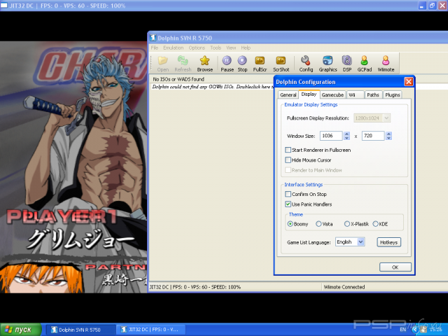

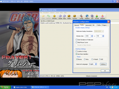

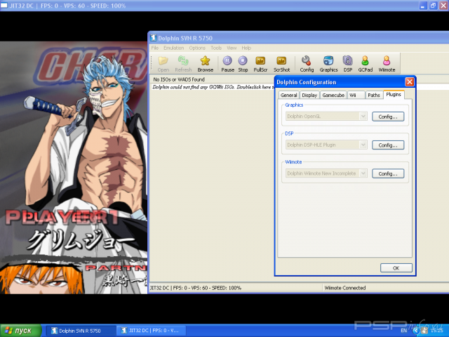

Как запускать: устанавливаете, после этого запусаете Dolphin, ищете гаечный ключь config, ищете plugins
Добавлено спустя 1 минуту 51 секунду:настраиваете как у меня на картинке и нажимаете OK, закрываем, перезапускаем играем ( на слабых компах может не пойти )
Добавлено спустя 1 минуту 39 секунд:Разрешение монитора и операционную систему свою ( если XP то Boomy оставляем )

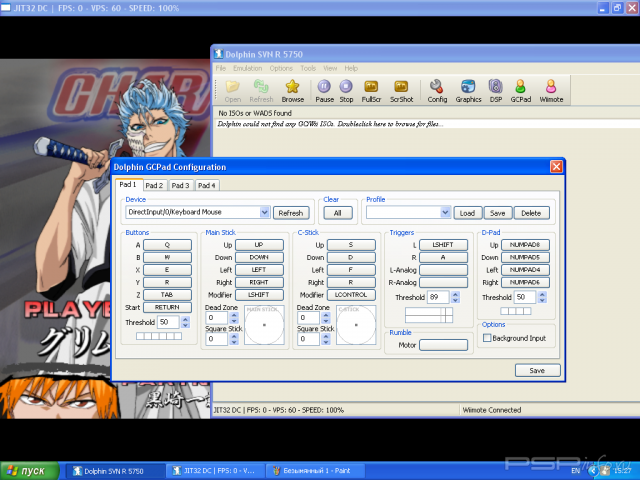

Добавлено спустя 7 минут 32 секунды:GC pad моё оптимальное управление ( по умалчанию пальцы на руках и ногах сломаешь )
В итоге имеем
Сюнпо - Q
Переключение персов - W , Shift
Супер удар ( гетсуга например ) - E
2- й супер удар - R
Блок - A
Лёгкое комбо - F - F- F
Среднее - D - D - D
Тяжёлое S- s s
Можно чередовать
Банкай , резурексион - держа A нажать Shift
Второй супер удар - держа A нажать E или R
Маска во время банкая держа A нажать Shift

Добавлено спустя 2 минуты 24 секунды:Передвижение стрелочками гейм пад пока настроить не получилось =(
Добавлено спустя 1 час 17 минут 39 секунд:выбрать - Q
назад - W
Enter - пауза
