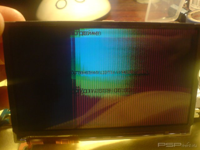

Добрый день!Упала консоль - экран разбился,когда хотел заменить экран,половина правой стороны с дефектом(в полосочках )при выключении, когда полностью экран погас, на секунду после, видно остаточный след подсветки в месте дефекта.Какой выход микрухи (видеокарта)или что за видео отвечает?подскажите свои соображения.Видимых трещин сколов не обнаружил.

Может быть шлейфы от экрана отошли?

Нет шлейфы проверены,дисплеии подставлялись еще и другие.Дело думаю в граф проце..тока где он и ,нужна полная замена?Может кто сталкивалс с подобным.

подключил через RemoteJoyLite,все показывает без дефекта!

Значит установил я причину,(экран в полоску)простым нажатием на чип sharp размером 1на1 см .и экран заработал!В мастерской за прогрев этого чипа заплатил (10$),а также на всяк случай мастера решили и все остальные прогреть feel .хотя я не просил,прогрев все говорят не надежно,лучше перекатку чипа.Реболл, перекатку чипа ,удовольствие не из дешевых 38$,это при том что и экран мне нужно купить за 40$.Вот фото самой неисправности
