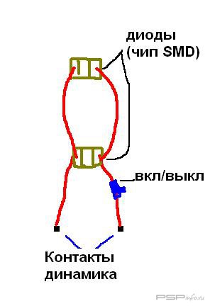

во-первых у псп слим на динамики идёт переменный ток по этому полярность там не имеет значения... что бы вкл/выкл можно было нужно паять их паралельно и к одному из проводов от динамика приделать выключатель 2) вариант это сделать что бы они мигали под муз и при этом вкл/выкл от кнопочки WLAN

1 это схема как паять к динамикам что бы светилось под муз и вырубалось просто выключателем ( паять лучше к правому динамику ИМХО)
AnimeKawai,
влан будет работать...
