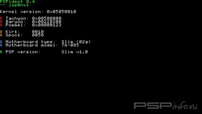

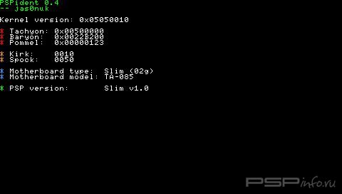

Тут светят два варианта: 1) Либо ты несешь PSP в сервис-центр, и расходуешь 700 рублей. 2) Либо просишь у друзей другой PSP, если он у них конечно есть. Если у твоих друзей есть PSP, можно будет с помощью Пандоры вытащить твой PSP из состояния "Брика". Как делается Пандора написано на форуме. Чтобы сделать Пандору любой PSP не подойдет, он обязательно должен иметь прошиваемую плату (на PSP 1000 все платы прошиваемы, на PSP 2000 не все, но тоже прошиваемы, на PSP 3000 и Go не прошиваемы). Обычно прошиваемыми платами являются все ниже чем TA-085 v.1. Чтобы узнать, какая плата стоит на PSP, установи на нее программу PSPIdent, она определит модель мат платы.
Пример прошиваемой мат платы:
