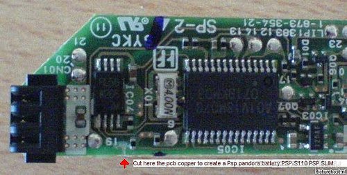

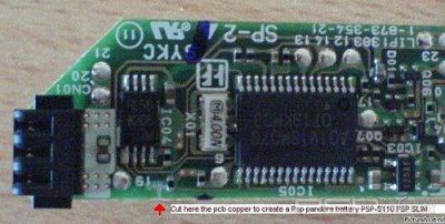

с помощью 3000 сможешь карточку запандорить,акум-перерезать ножку

Приму на вооружение про ножку.
Но тут прочитал, и оказывается естьв вероятность акк запороть.
Так что пока лучше возьму ПСП2008 у друга попробую запандорить батарею с проги
Despertar del Cementerio v8. И вот если не получится, прийдется резать ножку)

Но как всем известно(если ничего не изменилось в последнее время) на 3008 можно поставить временную прошивку (я ставлю чикен а поверх чикен Gen-3A)
Но так как я не могу зайти на брикнутой в рекавери меню => мне нужна пандора батарейка...а на 3008 ее никак не сделать эту батарейку хоть и для ПСП 2008 легкопрошиваемой (так ведь?) ,нельзя даже имея чикен и ген-3а запандорить батарейку для 2008 на 3008?

на баторейке не обизательно ножку перерезывать!
вот безопасно
перереж дорожку а чтоб потом вернуть в нормальное состояние обычным корондошом зачеркни порез и все норм будет я так себе делал
