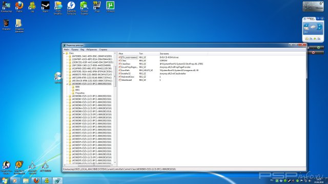

donomap,друг туже ставил все норм,так что на виндк не гоню)со шлейфом норм все,перетыкал
hitry,уже нашол)нашол строчки все но там нету "UpperFilter и LowersFilter"

это про реестр мне попутно попалось.я попроюсь в нете-где то я читал .и кстати -он у тебя видиться как устройство или нет?

hitry,да,привод определяется но читать не хочет,слышно что диск крутится но прочитать не может и подвисает чуть,диск вытаскиваеш отвисает и нормально все.один раз было что через 20 мин примерно он все таки прочитал диск)
